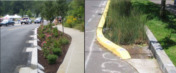

Es kann angegeben werden, mit welcher Komponente einer komplexen SWC ein Zulauf verbunden werden soll. Diese Option ist nur für die SWC-Typen Biorückhaltung oder Drängraben (mit aktiviertem Graben) verfügbar.
Biorückhaltung-SWC: Wenn eine Bodenschicht aktiviert ist, stehen drei Zulaufziel-Optionen zur Verfügung:
Drängraben-SWC (bei aktiviertem Graben): Es stehen zwei Zulaufziel-Optionen zur Verfügung:
