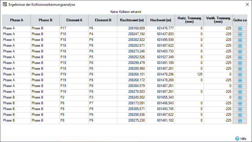

Ergebnisse der Kollisionserkennungsanalyse
Unter Ergebnisse der Kollisionserkennungsanalyse werden die Kollisionen angezeigt, die bei der Ausführung Kollisionserkennung gefunden wurden.
Anmerkung: Theoretische Verbindungen werden bei der Kollisionserkennungsanalyse nicht berücksichtigt.
Phase A: Erste Phase, die Teil der Kollision ist. Die Phase, zu der Element A gehört.
Phase B: Zweite Phase, die Teil der Kollision ist. Die Phase, zu der Element B gehört.
Element A: Erstes Element, das Teil der Kollision ist
Element B: Zweites Element, das Teil der Kollision ist
Rechtswert: Rechtswertkoordinate in der Mitte der Kollision
Hochwert: Hochwertkoordinate in der Mitte der Kollision
Horiz. Trennung: Horizontale Trennung der Elemente in der Kollision. Dieser Wert ist negativ, wenn sich die Elemente überlappen. Er ist leer, wenn die Elemente nur vertikal kollidieren. Bei Überschneidungen wird der Wert für die horizontale Trennung als 0 gemeldet.
Vertik. Trennung: Vertikale Trennung der Elemente in der Kollision. Dieser Wert ist negativ, wenn sich die Elemente überlappen. Er ist leer, wenn die Elemente nur horizontal kollidieren.
Gehe zu: Klicken Sie hier, um die Kollision in der Draufsicht anzuzeigen.
