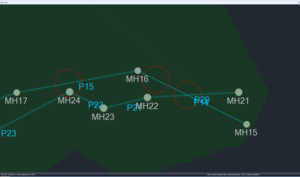

Bei der Kollisionserkennung werden alle Verbindungen, Knotenpunkte oder Regenwassersteuerungen hervorgehoben, die zu nahe beieinanderliegen.
Die zulässige Trennung von Elementen und die Phasen, in denen nach Kollisionen gesucht wird, lassen sich in der Kollisionserkennungsanalyse festlegen.
Die Kollisionserkennung kann über die Kollisionserkennungsanalyse oder den Prüfbericht ausgeführt werden.
Die Ergebnisse einer Kollisionserkennungsanalyse werden in der Draufsicht als rote Kreise angezeigt, wobei die Bereiche hervorgehoben werden, in denen eine Kollision erkannt wurde.
Diese Einstellung lässt sich in den Anzeigeeinstellungen konfigurieren.
Die Ergebnisse können auch unter Ergebnisse der Kollisionserkennungsanalyse angezeigt sowie im Prüfbericht und im Bereich Drucken gemeldet werden.
