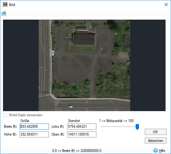

Der erste Schritt besteht darin, das zu ladende Bild im Dialogfeld Öffnen zu suchen. Nach der Auswahl wird das Formular für den Bildimport angezeigt, in dem eine Vorschau des Bilds sowie dessen Position und Bemaßungen angezeigt werden. Diese Felder können automatisch ausgefüllt werden, indem eine World-Datei mit dem Bild verknüpft wird, um georeferenzierte Daten bereitzustellen.
Bemaßungen
Breite: Breite des Bilds im Plan. Vorgabemäßig wird dieser Wert so festgelegt, dass die aktuelle Draufsicht ausgefüllt wird.
Höhe: Höhe des Bilds im Plan. Vorgabemäßig wird dieser Wert so festgelegt, dass die aktuelle Draufsicht ausgefüllt wird.
Links: Linke Position des Bilds im Plan. Vorgabemäßig wird diese Position links von der aktuellen Ansicht im Plan festgelegt.
Oben: Obere Position des Bilds im Plan. Vorgabemäßig wird diese Position oberhalb der aktuellen Ansicht im Plan festgelegt.
World-Datei verwenden
Wenn beim Laden eines Bilds eine World-Datei gefunden wird, werden die Felder Größe und Position im Dialogfeld Bildimport mit den Werten aus dieser Datei ausgefüllt. Vorgabemäßig werden die Details aus der World-Datei verwendet. Diese können jedoch überschrieben werden, indem Sie die Werte manuell aus den Feldern löschen und neue Werte eingeben.
Opazität
Legen Sie die Opazität für das Bild fest. Dies ermöglicht die Bearbeitung überlappender Bilder und erleichtert bei Bedarf die Anzeige von CAD-/GIS-Daten.
