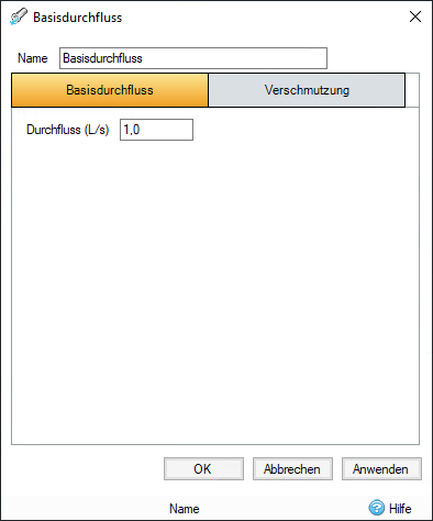

Basisvolumenstrom
Ein konstanter Volumenstrom kann mit dem Zuflusstyp Basisvolumenstrom auf das System angewendet werden. Ein Basisvolumenstrom ist eine vereinfachte Eingabe-Ganglinie. Der Basisvolumenstromtyp kann in der Multifunktionsleiste Erstellen oder im Werkzeugkasten unter Zuflüsse ausgewählt werden.
Abfluss
Anmerkung: In Sanitärphasen ist die Registerkarte Verschmutzung nicht verfügbar.
Volumenstrom
Eine konstante Fließgeschwindigkeit
