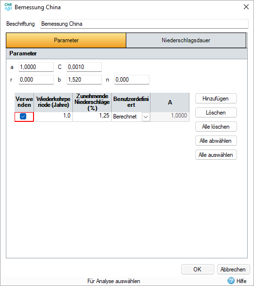

Parameter
a
Gleichungskonstante, die bei der Berechnung von A verwendet wird, wenn für die Berechnung von A die Option Berechnet festgelegt ist
C
r
Teil der Ereignisdauer vor dem Spitzenwert
Beispiele für den Wert r:

b
Benutzerdefinierte Gleichungskonstante
n
Wiederkehrperiode
Zeitraum in Jahren zwischen Ereignissen mit der gleichen oder einer größeren Intensität als dieses Niederschlagsereignis.
Zunehmende Niederschläge
Hiermit wird der gesamte Niederschlag um die angegebene Menge skaliert. Diese Option kann verwendet werden, um Klimaveränderungen oder andere Faktoren zu berücksichtigen.
Berechnung von A
Wählen Sie eine Methode zur Angabe des Werts von A aus:
A (berechnet)
A wird wie folgt berechnet:
a (1 + C log10 P)
Dabei ist P die Wiederkehrperiode.
A (Benutzer)

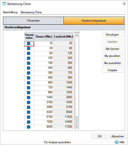

Niederschlagsdauer
Es muss ein Satz von Niederschlagsdauern und Laufzeiten angegeben werden, damit die Analyse fortlaufend durchgeführt werden kann. Alle Werte für die Dauer können bearbeitet werden. Für zusätzliche Zeiträume können weitere Zeilen hinzugefügt werden.
