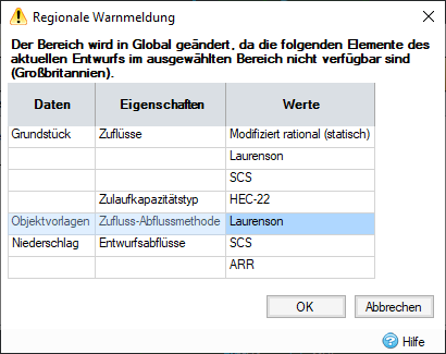

Bereichsvalidierung
Die folgenden Aktionen ergeben ein Szenario, in dem versucht wird, auf einen Bereich beschränkte Werte zu laden:
Wenn eine dieser Aktionen dazu führt, auf einen Bereich beschränkte Werte zu laden, wird die folgende Warnmeldung angezeigt:
Diese Warnung enthält eine kurze Beschreibung des Problems, einschließlich des aktuellen Bereichs, gefolgt von einer Tabelle, in der sämtliche Probleme aufgelistet sind. Die folgenden Spalten werden im Fehlerformular angezeigt:
Wenn Sie auf OK klicken, wird der Bereich durch die Warnmeldung auf Global gesetzt. Wenn Sie auf Abbrechen klicken, wird die Aktion beendet. Mit Vorgängen zum Rückgängigmachen/Wiederherstellen kann die Option nicht abgebrochen werden.
