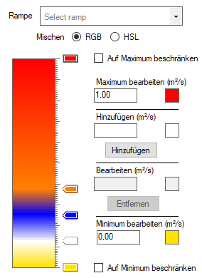

Farbverlauf für Oberfläche Legende für Oberfläche

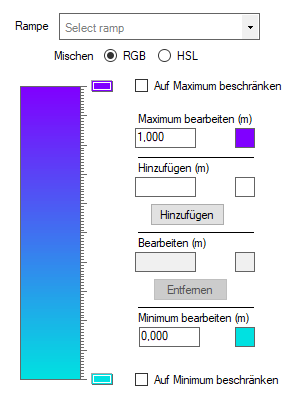

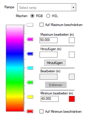

Die folgende Abbildung zeigt die Farbverläufe für Überschwemmung und die entsprechende Legende im Plan.
Farbzuordnung für Überschwemmungstiefe Farbzuordnung für Überschwemmungsgeschwindigkeit Legende für Überschwemmung
