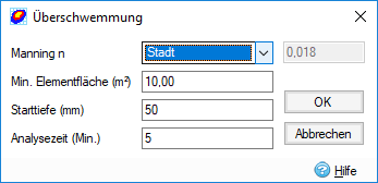

Überschwemmung ermöglicht eine Bewertung des Standorts durch Anwenden einer Niederschlagsmenge auf die Oberfläche, um die wahrscheinliche Kanalisierung und Beckenbildung zu ermitteln. Daraus ergeben sich wichtige Informationen, um festzustellen, wo sich die besten Standorte für Regenwassersteuerungen (SWC) befinden.
In den Analyseeinstellungen für Überschwemmung müssen mehrere Werte angegeben werden:
n-Wert nach Manning: Rauigkeitswert n nach Manning des zu bewertenden Gebiets. Dieser Wert kann in einer vordefinierten Liste ausgewählt oder vom Benutzer angegeben werden.
| Typ | n-Wert nach Manning |
| Stadt | 0.018 |
| Gemischt | 0.030 |
| Land | 0.100 |
Min. Elementfläche: Je kleiner die minimale Elementfläche, desto genauer ist die Analyse, aber desto länger dauert sie auch.
Starttiefe: Dies ist die Wassertiefe, die zu Beginn des Laufs jedem Element im Gitter zugewiesen wird.
Analysezeit: Dies ist die Zeitspanne, während der das Wasser auf dem Gelände fließen bzw. in Senken fließen kann.
Klicken Sie im Formular auf Abbrechen, um die Analyse zu beenden.
