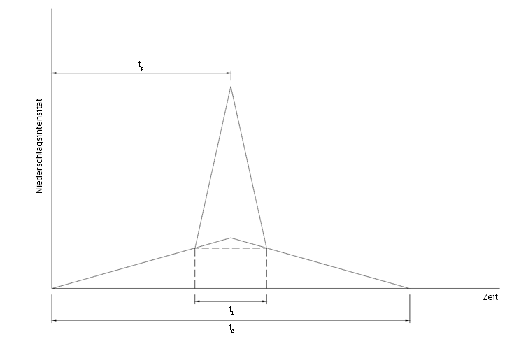

Der Desbordes-Niederschlag bezieht sich auf den von Prof. Michel Desbordes (Université de Montpellier) in den späten 1970er Jahren entwickelten Hyetografen in Form zweier Dreiecke. Ein Grundprinzip dieses Ansatzes ist, dass der Niederschlagshyetograf nicht die beobachteten Niederschlagsmuster replizieren soll, sondern dass seine Eigenschaften aus einer Sensitivitätsanalyse der Antwort eines einfachen linearen Reservoirmodells abgeleitet werden. Durch die Form zweier Dreiecke soll der Hyetograf die Anzahl der empfindlichen Parameter auf ein Minimum reduzieren. Diese Bemessungsniederschlagsmethode wird in Frankreich für die hydrologische Modellierung städtischer Einzugsgebiete am häufigsten verwendet.

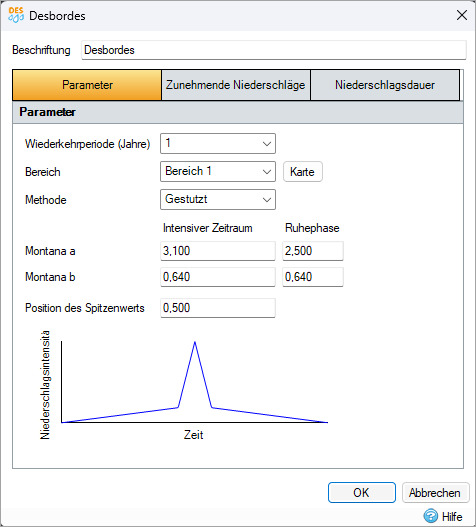

Parameter
Wiederkehrperiode (Jahre)
Die Software enthält die Werte der Montana-Koeffizienten für die im Leitfaden (Instruction Technique 77) angegebenen vier Wiederkehrperioden: 1, 2, 5 und 10 Jahre. Sie können jedoch Benutzerdefiniert auswählen, um Ihre eigene Wiederkehrperiode einzugeben, wenn Sie eigene Koeffizienten für eine andere Wiederkehrperiode eingeben möchten.

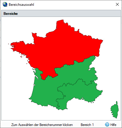

Bereich
Wählen Sie die Region Frankreichs aus (entsprechend der Unterteilung in Instruction Technique 77), in der sich das Gebiet befindet. Über die Schaltfläche Karte können Sie diese grafisch auswählen, indem Sie den Mauszeiger über die gewünschte Region bewegen und mit der linken Maustaste klicken.
Regionsauswahl für Frankreich
Methode
Ermöglicht es Ihnen, den Beginn intensiver Zeiträume wie folgt auszuwählen:
Koeffizienten a und b
Es gibt zwei Sätze der Koeffizienten a und b, jeweils einen für das Dreieck des kürzeren intensiven Zeitraums und einen zur Beschreibung des Dreiecks für die Gesamtdauer. Diese werden für die integrierten Wiederkehrperioden von 1, 2, 5 und 10 Jahren automatisch zugewiesen (gemäß Angabe in Instruction Technique 77). Für andere Wiederkehrperioden müssen sie manuell eingegeben werden. Alle Werte können jedoch überschrieben werden, wenn bekannte Werte vorliegen (in der Regel von Meteo France). Die Werte für die Ruhephase von a und b entsprechen vorgabemäßig ungefähr einer Wiederkehrperiode von 0.5 Jahren.
Anmerkung: Beachten Sie die Konvention für das Vorzeichen von b: b wird als positiver Wert betrachtet.

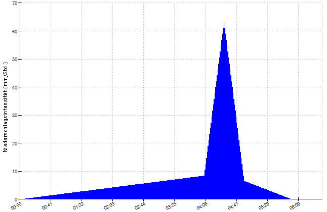

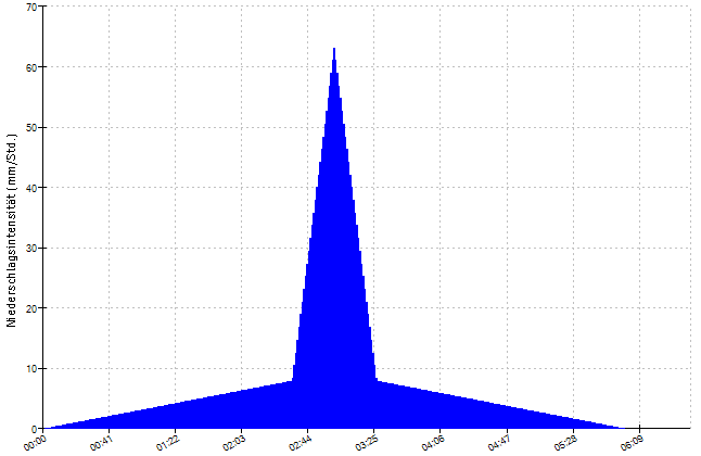

Position des Spitzenwerts
Dieser Parameter beschreibt die Position des Spitzenwerts des Dreiecks für den intensiven Zeitraum innerhalb der gesamten Ereignisdauer. Vorgabemäßig ist der Wert 0.5 ausgewählt, was bedeutet, dass der Spitzenwert in der Mitte des Niederschlagsereignisses auftritt (symmetrischer Hyetograf). Der angegebene Wert gilt für alle ausgewählten Dauern.
Zwei beispielhafte Niederschlagshyetografen: Im ersten tritt der Spitzenwert bei 0.5 und im zweiten bei 0.75 auf.

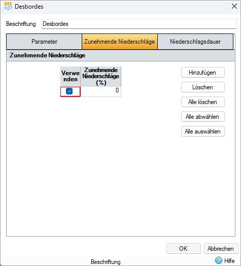

Zunehmende Niederschläge
Hiermit wird der gesamte Niederschlag um die angegebene Menge skaliert. Diese Option kann verwendet werden, um Klimaveränderungen oder andere Faktoren zu berücksichtigen.

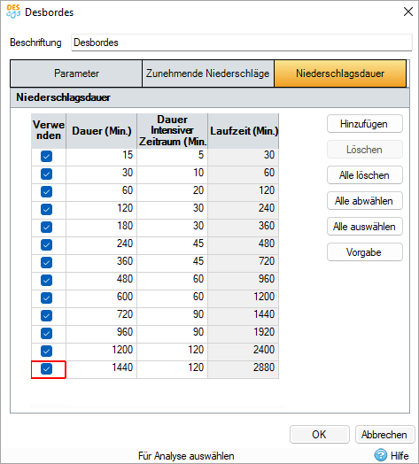

Niederschlagsdauer
Es muss ein Satz von Niederschlagsdauern und Laufzeiten angegeben werden, damit die Analyse fortlaufend durchgeführt werden kann. Alle Werte für die Dauer können bearbeitet werden. Für zusätzliche Zeiträume können weitere Zeilen hinzugefügt werden.
