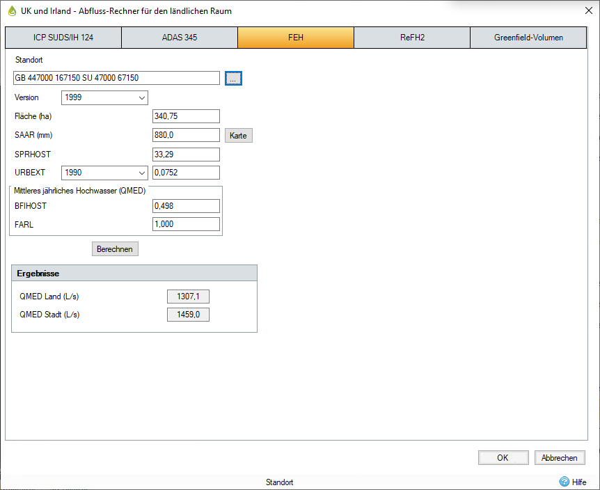

Eingabevariablen
Standort: Klicken Sie auf die gepunktete Schaltfläche, um die FEH-Niederschlagsdetails zu importieren. Das Feld FEH-Datei öffnen wird angezeigt. Suchen Sie die Datei, die von der FEH-CD oder dem Webdienst exportiert wurde, und öffnen Sie sie. Dieses beschreibende Feld ermöglicht die Erfassung des Standorts. Wenn FEH-Details aus einer CSV-/XML-Datei importiert werden, wird dieses Feld mit den entsprechenden Rasterreferenzdetails ausgefüllt.
Anmerkung: CSV-Dateien aus dem Webdienst können nicht geladen werden, da diese nicht alle vom Werkzeug benötigten Informationen enthalten.
Fläche: Fläche des Einzugsgebiets (km²), umgerechnet in ha
SAAR: Durchschnittlicher jährlicher Niederschlag (Standard Average Annual Rainfall, 1961-1990, mm). Dieser Wert kann geladen werden, indem Sie auf die Schaltfläche Karte klicken und den Standort auswählen.
SPRHOST: Standardprozentsatz des Abflusses, abgeleitet aus HOST-Bodendaten.
URBEXT: Ausmaß der städtischen und vorstädtischen Überdeckung. Wählen Sie entweder Werte von 1990 oder 2000 aus, falls verfügbar, oder geben Sie einfach einen benutzerdefinierten Wert ein. Beachten Sie, dass die Werte des Jahres 2000 nur verfügbar sind, wenn Sie FEH-CD-ROM-Version 2 verwenden. Falls die Werte für 1990 oder 2000 null sind, überprüfen Sie die Werte, da sie in den FEH-Daten möglicherweise nicht zur Verfügung stehen.
BFIHOST: Basisvolumenstromindex, der aus der Hydrologie von Bodentypen (Hydrology of Soil Types, HOST) abgeleitet wurde.
FARL: Index für die Hochwasserverminderung aufgrund von Reservoiren und Seen.
Anmerkung: Beachten Sie, dass diese Werte auch aus CSV-Dateien importiert werden, die vom FEH-CD-ROM-Softwarepaket erstellt wurden.

QMED Land (l/s)

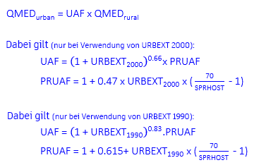

Der Median des jährlichen maximalen Hochwassers im ländlichen Raum wird mit der folgenden Formel berechnet (Ergebnis m³/s):
QMED Stadt (l/s)
Der Median des jährlichen maximalen Hochwassers wird mit der folgenden Formel berechnet (Ergebnis m³/s):
Anmerkung: Wenn die Urbanisierung erhöht werden soll und dies manuell mit der FSR-Methode (Methode 1 oben) gemessen wird, kann der vorgeschlagene URBEXT-Wert wie folgt geschätzt werden:
