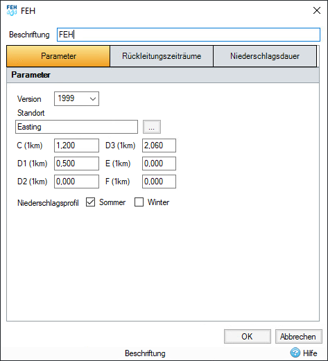

Parameter
Version
Wählen Sie 1999, 2013 oder 2022 aus.  Mit der Option 1999 lassen sich die sechs Standortkonstanten eingeben. Daten von 2013 und 2022 können nur aus einer gültigen CSV- oder XML-Datei geladen werden und zeigen Punkt oder Einzugsgebiet an, je nach Daten in der Datei. Wenn eine geladene Datei keine Daten von 2013 und 2022 enthält, ist die Option deaktiviert.
Standort
Dieses beschreibende Feld ermöglicht die Erfassung des Standorts. Wenn FEH-Details aus einer CSV-/XML-Datei importiert werden, wird dieses Feld mit den entsprechenden Rasterreferenzdetails ausgefüllt.
Die FEH-Ergebnisse für 2013 und 2022 müssen auf eine Wiederkehrperiode von mindestens 2 Jahren begrenzt werden, da das Modell nicht für Wiederkehrperioden unter 2 Jahren geeignet ist.
Über die Schaltfläche Laden können Sie die Details aus einer CSV-/XML-Datei importieren, die vom FEH-CD-ROM-Softwarepaket erstellt wurde. Dabei werden der Standort und die sechs Konstanten importiert, wie oben beschrieben. Um die Datei zu erstellen, starten Sie das FEH-CD-ROM-Programm, und befolgen Sie die nachfolgenden Anweisungen.
Anmerkung: Die FEH-Methode wird für Niederschlagsdauern von weniger als 30 Minuten nicht empfohlen und ist daher im Allgemeinen für die Verwendung mit der modifizierten rationalen Methode ungeeignet.
Erforderliche Konstanten
Durch Angabe der sechs erforderlichen Konstanten C, D1, D2, D3, E und F können Niederschlagstiefen für verschiedene Orte im Vereinigten Königreich und in Irland berechnet werden.
Niederschläge im Sommer/Winter
Sowohl das 50-Perzentil-Sommerprofil als auch das 75-Perzentil-Winterprofil werden unterstützt. Die Form des Winterprofils basiert auf der Anwendung der Lagrange-Interpolation auf die publizierten CRP-Werte (siehe Flood Studies Report). Eines oder beide Profile können ausgeführt werden.

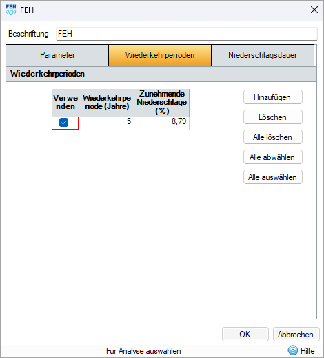

Wiederkehrperioden
Es stehen Wiederkehrperioden von 1 bis 1000 Jahren zur Verfügung.

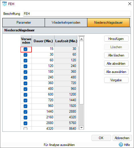

Niederschlagsdauer
Es muss ein Satz von Niederschlagsdauern und Laufzeiten angegeben werden, damit die Analyse fortlaufend durchgeführt werden kann.
