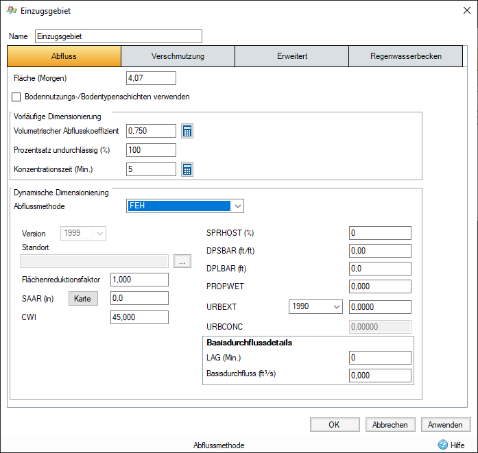

Die folgenden Eingabevariablen werden in der FEH-Einheiten-Ganglinie verwendet:
Anmerkung: Die meisten dieser Werte können aus Datendateien aus dem Webdienst oder dem FEH-CD-ROM-Softwarepaket über die Schaltfläche Importieren importiert werden. Bei kleinen Einzugsgebieten ist es jedoch besonders wichtig, sie anhand einer Standortvermessung abzugleichen, um die Daten nach Möglichkeit zu prüfen.
Anmerkung: Diese Methode ist für Ihre Region möglicherweise nicht verfügbar. Weitere Informationen finden Sie im Thema Regionalisierung.
Version: Es werden nur Dateien mit Daten von 1999 geladen, und es kann nur 1999 ausgewählt werden.
Standort: Dieses beschreibende Feld ermöglicht die Erfassung des Standorts.  Wenn FEH-Details aus einer CSV- oder XML-Datei importiert werden, wird dieses Feld mit den entsprechenden Rasterreferenzdetails ausgefüllt.
Flächenreduktionsfaktor: Reduziert den Niederschlag, da er als Punktniederschlag basierend auf Zeit und Fläche berechnet wird. Der Wert kann der FEH-Abbildung 4.3.4 entnommen werden.
SAAR: Der durchschnittliche jährliche Niederschlag (Standard Average Annual Rainfall, 1961-1990). Sie können den Wert ermitteln, indem Sie auf die Schaltfläche Karte klicken und den Standort auswählen.
CWI: Feuchtigkeitsindex des Einzugsgebiets (Catchment Wetness Index)
SPRHOST: Wird vom FEH-CD-Programm berechnet und in die CSV-Datei geschrieben. Wenn Aufzeichnungen über gemessene Volumenströme verfügbar sind, kann der SPR-Wert anhand des Base Flow Index (BFI) aus den Forschungsergebnissen berechnet werden, die in FSSR 16 veröffentlicht wurden, und wird hier nicht abgedeckt – siehe auch FEH, Band 4, Kapitel 1.
DPSBAR: Mittlere Einzugsgebietsneigung.  Mittelwert aller Neigungen zwischen Knoten.
DPLBAR: Mittlere Länge des Entwässerungspfads.  dies ist der Mittelwert der Abstände zwischen jedem Knoten (in einem Raster von 50 m) und dem Auslass des Einzugsgebiets.
PROPWET: Der Anteil der Zeit, in der das Bodenfeuchtigkeitsdefizit zwischen 1961 und 1990 <= 6 mm entsprach, wie vom Met Office Rainfall and Evaporation Calculation System (MORECS) definiert.
URBEXT: Ausmaß der städtischen und vorstädtischen Überdeckung.  wählen Sie entweder Werte von 1990 oder 2000 aus, falls verfügbar, oder geben Sie einfach einen benutzerdefinierten Wert ein.  Beachten Sie, dass die Werte des Jahres 2000 nur verfügbar sind, wenn Sie FEH-CD-ROM-Version 2 verwenden.  Falls die Werte für 1990 oder 2000 null sind, überprüfen Sie die Werte, da sie in den FEH-Daten möglicherweise nicht zur Verfügung stehen.
Basisvolumenstromdetails
LAG: Dieser Wert kann anstelle von DPSBAR, DPLBAR, Stadt und PROPWET genutzt werden, um die Zeit bis zur Spitze (TP0) zu berechnen.  Er wird als die zeitliche Verzögerung zwischen dem Schwerpunkt eines Hyetografen und dem resultierenden Spitzenvolumenstrom am Auslauf des Einzugsgebiets definiert.
Anmerkung: Dies kann angebracht sein, wenn gemessene Verzögerungswerte verfügbar sind oder wenn Ingenieure schätzen, dass die berechnete Zeit bis Zeit bis zur Spitze fehlerhaft ist.  Das ist beispielsweise der Fall, wenn Gräben verbessert oder verrohrt wurden.
Basisvolumenstrom: Dieser Wert ersetzt den berechneten Basisvolumenstromwert, um einen benutzerdefinierten Basisvolumenstrom zu verwenden.  Die Berechnung des Basisvolumenstroms kann durch Eingabe des Werts 0 deaktiviert werden. Dieser Wert sollte leer gelassen werden, damit die Software ihn berechnen kann.
