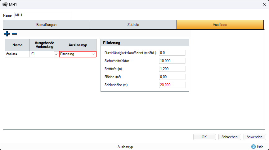

Filtrierung
Die Filtrierungssteuerung stellt einen Volumenstrom durch ein Filterbett dar.
Die folgende Gleichung wird verwendet:
Dabei gilt:
Q = Abfluss
A = Fläche
K = Durchlässigkeitskoeffizient/Sicherheitsfaktor
d = Filtertiefe
h = Wassertiefe
Anmerkung: Bei der Analyse wird die Energiehöhe basierend auf den Bedingungen stromabwärts berücksichtigt.
Spezifikation
Durchlässigkeitskoeffizient: Rate, mit der das in der Regenwassersteuerung gespeicherte Wasser in das Filtermedium innerhalb der Struktur versickert
Sicherheitsfaktor: Erforderlicher Sicherheitsfaktor
Betttiefe: Tiefe des Pflanzbodens
Fläche: Oberfläche des Filterbetts
Sohlenhöhe: Sohlenhöhe des Auslasses
