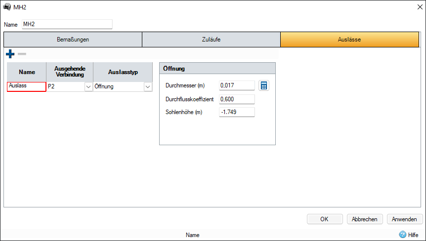

Auslässe werden als Teil eines Knotenpunkts , Schachts oder einer Regenwassersteuerungen erstellt, um festzulegen, wie viel Wasser aus der Struktur abfließt. Sie können über die Registerkarte Auslässe aufgerufen werden.
Jede Struktur kann über einen oder mehrere Auslässe verfügen, wobei jeder Auslass mit einer einzelnen Verbindung verknüpft ist.

Ausgehende Verbindung
Dies ist die Liste der ausgehenden Verbindungen, die die angegebene Struktur verlassen.
Verwenden Sie das Dropdown-Feld, um auszuwählen, welches Element mit den einzelnen Auslässen der Regenwassersteuerung oder des Knotenpunktes verbunden ist.
Die einem Auslass zugewiesene Verbindung kann geändert werden. Wenn eine andere Verbindung ausgewählt wird, wird die ursprüngliche Verbindung dem Auslass mit der neuen Verbindung zugewiesen.
Auslasstyp
Dies ist die Liste der Auslasstypen, wie im Menü auf der rechten Seitenleiste auf dieser Seite angezeigt.
Auslass – Eigenschaften
In diesem Feld werden die Eigenschaften angezeigt, die für den ausgewählten Auslass angegeben werden müssen.
Auslaufdetails
Wenn es sich bei dem Knotenpunkt oder der Regenwassersteuerung um einen Auslauf handelt, wird unter der Auslauftabelle ein zusätzliches Feld angezeigt, in dem der Auslauftyp angezeigt werden kann.
Die Schaltfläche Auslaufdetails bearbeiten kann dann verwendet werden, um das Formular Auslaufdetails zu öffnen und die Einstellungen für diesen Auslauf anzuzeigen/zu bearbeiten.
Anmerkung: Änderungen müssen möglicherweise übernommen werden, bevor die Auslaufoptionen angezeigt werden, z. B. wenn Sie einen nicht angeschlossenen Auslauf hinzugefügt haben.
