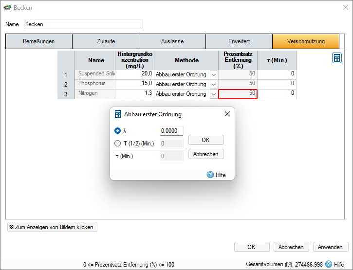

Im Allgemeinen ist τ einfacher zu schätzen und wird mit größerer Wahrscheinlichkeit vom Benutzer eingegeben. Der Rechner kann jedoch verwendet werden, um T1/2 oder einzugeben, falls gewünscht.

Realistischerweise werden einige Schadstoffkonzentrationen nicht auf null reduziert. Benutzer können eine (minimale) Hintergrundkonzentration (Cback) angeben, unterhalb derer die Schadstoffkonzentration nicht reduziert wird.
Die Methode ist die gleiche wie für den Abbau erster Ordnung – ohne Hintergrundkonzentration – mit Ausnahme der Möglichkeit, Cback einzugeben.
