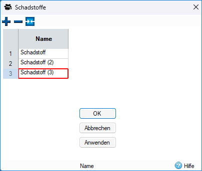

Schadstoffe
Schadstoffe können hinzugefügt, gelöscht, umbenannt oder zusammengeführt werden.  Schadstoffnamen müssen eindeutig sein, und die Groß- und Kleinschreibung wird berücksichtigt. Wenn doppelte Namen eingegeben werden, werden diese so geändert, dass sie eindeutig sind.
Wenn Regenwassersteuerungen (SWC) oder Zuflüsse erstellt oder aus einer anderen Quelle geladen werden, werden alle Schadstoffe, die nicht verfügbar sind, automatisch hinzugefügt.
Anmerkung: Bei Schadstoffnamen wird zwischen Groß- und Kleinschreibung unterschieden. Daher kann es zu Duplikaten kommen. Verwenden Sie die Funktion Zusammenführen, um Duplikate zu vermeiden.
Die Anzahl der Schadstoffe ist auf fünfzehn begrenzt.
Werkzeugkasten
Hinzufügen: Fügt einen neuen Schadstoff am Ende der Liste hinzu.
Löschen: Löscht den aktuell ausgewählten Schadstoff.
Zusammenführen: Nur der Hauptschadstoff bleibt übrig, und alle anderen ausgewählten Schadstoffe werden gelöscht.
Anmerkung: Beim Zusammenführen werden die Werte für Schadstoffkonzentration (Zufluss) oder -beseitigung (Regenwassersteuerung) des ersten Schadstoffs beibehalten. Wenn der Wert jedoch 0 ist, wird der nächste Satz von Werten verwendet.
