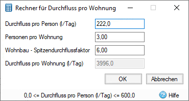

Rechner für Volumenstrom pro Wohnung
Mit dem Rechner für den Volumenstrom pro Wohnung können Sie die Eigenschaft Volumenstrom pro Wohnung eines Sanitärabflusses mithilfe der folgenden Berechnung festlegen:
Volumenstrom pro Wohnung = Volumenstrom pro Person x Personen pro Wohnung x Wohnbau – Spitzenvolumenstromfaktor
Volumenstrom pro Person: Durchschnittlicher Volumenstrom, der von einer einzelnen Person verursacht wird
Personen pro Wohnung: Durchschnittliche Anzahl von Personen, die eine einzelne Wohnung bewohnen
Wohnbau – Spitzenvolumenstromfaktor: Skalierungsfaktor zur Berücksichtigung von Spitzenvolumenstrom
