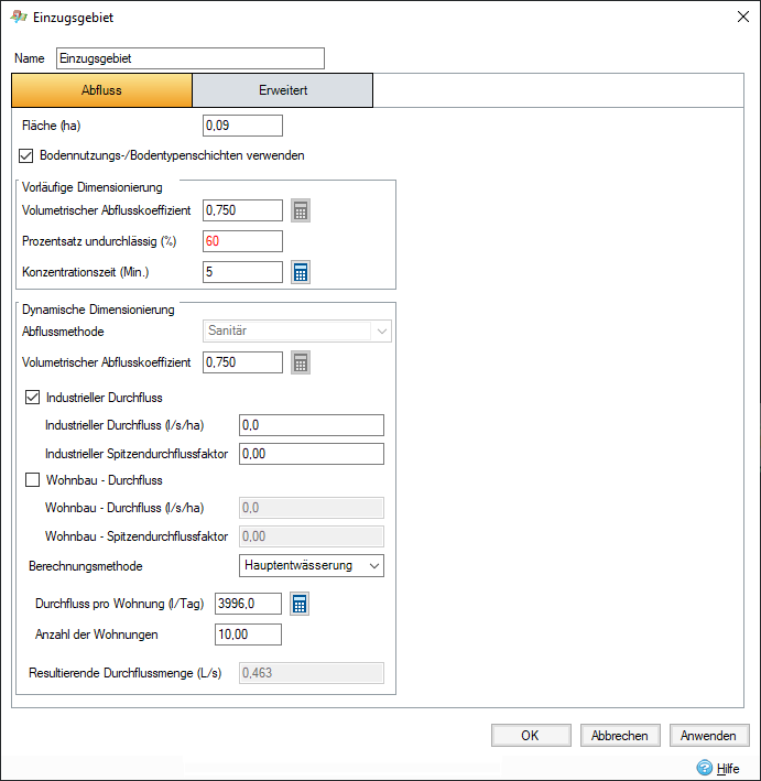

Sanitärabfluss kann nur in Phasen definiert werden.
Industrieller Volumenstrom: Aktivieren Sie diese Option, um industriellen Volumenstrom einzubeziehen.
Industrieller Volumenstrom: Die Menge des industriellen Volumenstroms pro Flächeneinheit.
Industrieller Spitzenvolumenstromfaktor: Ein Faktor, der auf den industriellen Volumenstrom angewendet wird, um den Spitzenvolumenstrom zu berücksichtigen.
Wohnbau – Volumenstrom: Aktivieren Sie diese Option, um den Volumenstrom für den Wohnbau einzubeziehen.
Wohnbau - Volumenstrom: Die Menge des Volumenstroms für den Wohnbau pro Flächeneinheit.
Wohnbau – Spitzenvolumenstromfaktor: Ein Faktor, der auf den Volumenstrom für den Wohnbau angewendet wird, um den Spitzenvolumenstrom zu berücksichtigen.
Berechnungsmethode: Die Methode zum Berechnen des Volumenstroms. Die verfügbaren Optionen sind Abflusseinheit und Hauptentwässerung.
Abflusseinheit
Hauptentwässerung
Resultierende Volumenstromrate: Der berechnete Gesamtvolumenstrom.
Analyse
Der resultierende Volumenstrom aus dem Sanitärabfluss besteht aus drei Teilen: Abfluss des industriellen Volumenstroms aus dem Einzugsgebiet, Abfluss des Volumenstroms für den Wohnbau aus dem Einzugsgebiet und Sanitärvolumenstrom aus Wohnungen.
Resultierender Volumenstrom = Industrielle Volumenstromrate + Volumenstromrate für den Wohnbau + Volumenstromrate aus Abflusseinheit oder Hauptentwässerung
Der Volumenstrom aus dem industriellen Bereich der Erschließung wird wie folgt berechnet:
Industrielle Volumenstromrate = Einzugsgebiet x industrieller Spitzenvolumenstromfaktor x industrieller Volumenstrom
Der Volumenstrom aus dem Wohnbaubereich der Erschließung wird wie folgt berechnet:
Volumenstromrate für den Wohnbau = Einzugsgebiet x Spitzenvolumenstromfaktor für den Wohnbau x Volumenstrom für den Wohnbau
Der Sanitärvolumenstrom aus Wohnungen kann mithilfe der Methoden Abflusseinheit oder Hauptentwässerung berechnet werden.
Berechnung des Sanitärvolumenstroms (Abflusseinheit):
Sanitärvolumenstromrate = Quadratwurzel (Gesamtabflusseinheiten) * Frequenzfaktor
Berechnung des Sanitärvolumenstroms (Hauptentwässerung):
Sanitärvolumenstromrate = (Volumenstrom pro Wohnung * Anzahl der Wohnungen) / 86400
