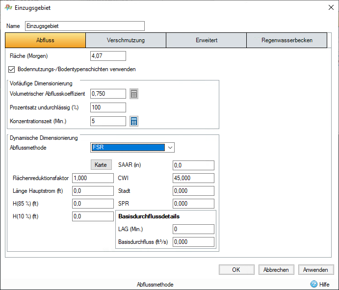

Die folgenden Eingabevariablen werden in der FSR-Einheiten-Ganglinie verwendet:
Anmerkung: Diese Methode ist für Ihre Region möglicherweise nicht verfügbar. Weitere Informationen finden Sie im Thema Regionalisierung.
Flächenreduktionsfaktor: Reduziert den Niederschlag, da er als punktueller Niederschlag basierend auf Zeit und Fläche berechnet wird. Der Wert kann der FEH-Abbildung 4.3.4 entnommen werden.
Länge Hauptstrom: Länge des Hauptstroms (MSL), in Metern auf einem Messtischblatt im Maßstab 1:25000.  Normalerweise wird diese in Kilometern gemessen (und in den Formeln in km dargestellt). Sie wird jedoch in Metern in die Software eingegeben, um die Konsistenz mit anderen Dateneingaben zu gewährleisten.
H(85 %) und H(10 %): Diese Werte ermöglichen die Berechnung der Hauptkanalneigung (S1085).  Die Werte sind die Höhen bei 10 % bzw. 85 % der Länge des Hauptkanals stromaufwärts vom Auslass des Einzugsgebiets.
SAAR: Ermitteln Sie den durchschnittlichen jährlichen Niederschlagswert zwischen 1941 und 1970 aus FSR-Abbildung II.3.1 (Natural Environment Research Council, 1975).  Die Daten sind auch in The Wallingford Procedure, Band 3, Maps, und auf der FEH-CD verfügbar. Sie können den Wert ermitteln, indem Sie auf die Schaltfläche Karte klicken und den Standort auswählen.
CWI: Der Catchment Wetness Index wird aus Abbildung I.6.62 im FSR gelesen.  Das Programm berechnet diesen Wert automatisch basierend auf dem oben eingegebenen SAAR-Wert, kann jedoch durch Eingabe des erforderlichen Werts überschrieben werden.
Stadt: Anteil jedes Einzugsgebiets, der an die Stadtentwicklung übergeben wurde – die Fläche ist auf einem Messtischblatt im Maßstab 1:50000 orange eingefärbt – Planungsvorschläge können auch für zukünftige Schätzungen verwendet werden.  Beachten Sie, dass diese Variable im FEH durch die digitale Datenvariable URBEX ersetzt wurde. URBANfsr = 2.05 URBEX.  URBEX ist auf der FEH-CD verfügbar.
SPR: Dieser Wert kann anhand Abbildung I.4.18 (erste Revision) (Institute of Hydrology, 1978) berechnet werden, die die verschiedenen Bodentypen zeigt. Sie können den Wert ermitteln, indem Sie auf die Schaltfläche Karte klicken und den Standort auswählen. Die Bodenklassifizierungen sind auch in The Wallingford Procedure, Band 3, Maps, unter Winter rain acceptance potential verfügbar.  Die Gleichung wurde erstmals in FSSR 16, 1985 veröffentlicht.
 SPR=10S1 +30S2+37S3+47S4+53S5,
wobei S1-S2 die Anteile des Einzugsgebiets sind, die jeweils von den Bodenklassen 1-5 abgedeckt werden.
Wenn Aufzeichnungen über gemessene Volumenströme verfügbar sind, kann der SPR-Wert anhand des Base Flow Index (BFI) aus den Forschungsergebnissen berechnet werden, die in FSSR 16 veröffentlicht wurden, und wird hier nicht abgedeckt – siehe auch FEH, Band 4, Kapitel 1.
Basisvolumenstromdetails
LAG: Dieser Wert kann anstelle von S1085, Stadt, SAAR und MSL verwendet werden, um die Zeit bis zur Spitze TP0 zu berechnen.  Er wird als die zeitliche Verzögerung zwischen dem Schwerpunkt eines Hyetografen und dem resultierenden Spitzenvolumenstrom am Auslauf des Einzugsgebiets definiert.
Anmerkung: Anmerkung: Dies kann angebracht sein, wenn gemessene Verzögerungswerte verfügbar sind oder wenn Ingenieure schätzen, dass die berechnete Zeit bis zur Spitze fehlerhaft ist.  Das ist beispielsweise der Fall, wenn Gräben verbessert oder verrohrt wurden.
Basisvolumenstrom: Dieser Wert ersetzt den berechneten Basisvolumenstromwert, um einen benutzerdefinierten Basisvolumenstrom zu verwenden.  Die Berechnung des Basisvolumenstroms kann durch Eingabe des Werts 0 deaktiviert werden. Dieser Wert sollte leer gelassen werden, damit die Software ihn berechnen kann.
