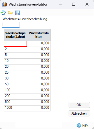

Wachstumskurven-Editor
Der Wachstumskurven-Editor ermöglicht Ihnen die Eingabe von Wachstumskurvenfaktoren für die Methoden ICP SUDS, IH 124 und ADAS 345.
Anmerkung: Diese Option ist für Ihre Region möglicherweise nicht verfügbar. Weitere Informationen finden Sie im Thema Regionalisierung.
Neu: Mit dieser Schaltfläche können Sie das Datum der Tabelle löschen und eine neue Wachstumskurve beginnen.
Öffnen: Über diese Schaltfläche können Sie eine GCF-, IDGCFX-, GCFX- oder SRCX-Datei (MicroDrainage, Source Control Module) laden.
Speichern: Mit dieser Schaltfläche können Sie Daten als IDGCFX-Datei speichern.
Wachstumskurvenbeschreibung: In diesem Feld können Sie eine Beschreibung der Wachstumskurve eingeben.
Tabellenkalkulation: Geben Sie die Wachstumskurvenfaktoren für jede Wiederkehrperiode ein. Eine GCFX- oder GCF-Datei kann in das Formular geladen werden.
