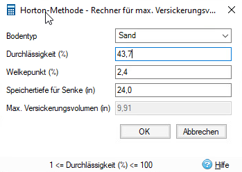

Horton-Rechner für max. Versickerungsvolumen
Der Horton-Rechner für max. Versickerungsvolumen ermöglicht die Berechnung des maximalen Versickerungsvolumens für die Horton-Versickerungsmethode bei Verwendung mit der SWMM-Abflussmethode.
Bodentyp:Die Bodentypen stammen aus der Referenz SWMM 5.2 Hydrology und werden zur Angabe der Werte für Porosität und Welkpunkt verwendet.
Porosität: Porosität des Bodentyps gemäß Angabe in der Referenz SWMM 5.2 Hydrology. Beachten Sie, dass bei Eingabe eines benutzerdefinierten Werts der Bodentyp auf Benutzerdefiniert festgelegt wird.
Welkpunkt: Welkpunkt des Bodentyps gemäß Angabe in der Referenz SWMM 5.2 Hydrology. Beachten Sie, dass bei Eingabe eines benutzerdefinierten Werts der Bodentyp auf Benutzerdefiniert festgelegt wird.
Speichertiefe für Senke: Speichertiefe des durchlässigen Teils des Flächenzuflusses.
Max. Versickerungsvolumen: Maximales Versickerungsvolumen gemäß Definition durch (Porosität - Welkpunkt) * Speichertiefe für Senke.
