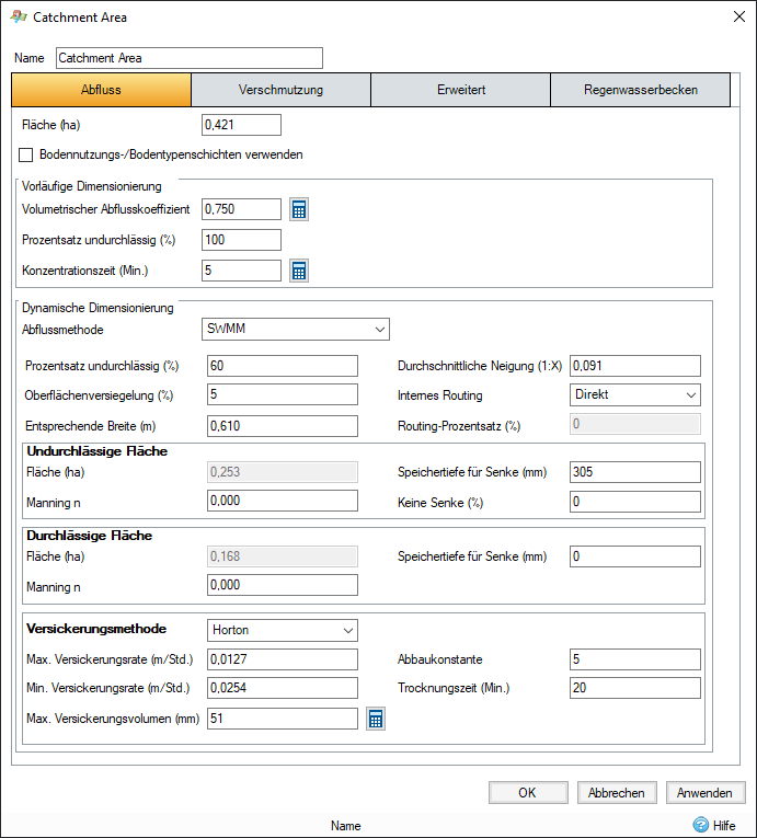

Prozentsatz undurchlässig: Der undurchlässige Teil des Zuflussbereichs. Wenn das Kontrollkästchen Landnutzungs-/Bodentypenschichten verwenden aktiviert ist, wird der Wert für Prozentsatz undurchlässig aus gewichteten Durchschnittswerten von Landnutzungen berechnet.
Durchschnittliche Neigung: Die Neigung im Einzugsgebiet.
Oberflächenversiegelung: Damit wird die undurchlässige Fläche um den angegebenen Wert skaliert. Diese Option kann verwendet werden, um die Vergrößerung städtischer Gebiete oder andere Faktoren zu berücksichtigen. Der Wert wird nur aktiviert (und eingesetzt), wenn die Versiegelung für die Analyse in den Analysekriterien auf die Nutzung von Einzugsgebieten eingestellt ist.
Entsprechende Breite: Die Breite des Einzugsgebiets.

Routing-Prozentsatz: Der angegebene Teil für die internen Routing-Methoden Zu Durchlässig und Zu Undurchlässig.
Undurchlässige Fläche
Fläche: Undurchlässige Gesamtfläche, berechnet aus Fläche * Prozentsatz undurchlässig.

Tiefe für Senkenspeicher: Gibt die Tiefe des Senkenspeichers im undurchlässigen Teil des Einzugsgebiets an.
Keine Senke: Gibt den Prozentsatz der undurchlässigen Fläche an, die keinen Senkenspeicher aufweist.
Durchlässige Fläche
Fläche: Durchlässige Gesamtfläche, berechnet aus Fläche * (1 - Prozentsatz undurchlässig).

Tiefe für Senkenspeicher: Gibt die Tiefe des Senkenspeichers im durchlässigen Teil des Einzugsgebiets an.
Versickerungsmethode: Wenn Sie eine dieser Methoden auswählen, werden zusätzliche Parameter in Bezug auf die Versickerungsmethode angezeigt:
Horton/Horton geändert
Green Ampt/Green Ampt geändert
SCS-Beiwert
Konstante
Ermöglicht die Angabe einer konstanten Leitfähigkeits-/Versickerungsrate mithilfe der Green Ampt- Methode.
