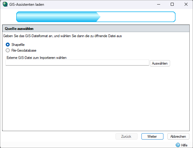

Quelle auswählen
In diesem Schritt kann der Speicherort der Datei durch Drücken der Schaltfläche Auswählen geladen werden, nachdem das Dateiformat ausgewählt wurde.

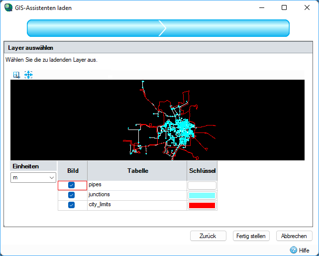

Layer auswählen
In diesem Schritt können Sie Layer der CAD-Datei vor dem Laden deaktivieren sowie die Einheiten der Datei festlegen, ein Vorschaubild der Datei anzeigen und zusätzliche Optionen beim Laden von Oberflächendaten bereitstellen.
Einheiten
Wählen Sie die Einheiten aus, in denen die zu ladenden GIS-Daten vorliegen, sodass sie für die Verwendung mit der aktuellen Einheitenauswahl innerhalb der Software konvertiert werden können.
Tabellenkalkulation
Der Vorschaubereich zeigt Daten aus den aktuell ausgewählten Tabellen an. Aktivieren Sie das Kontrollkästchen, um die Auswahl der Tabellendaten umzuschalten. Mindestens eine Tabelle muss ausgewählt sein. Wenn die Datenquelle also nur eine Tabelle enthält, ist das Kontrollkästchen deaktiviert.
Tabelle
Zeigt den Namen der Tabelle an.
Schlüssel
Klicken Sie auf die Schaltfläche, um die Farbe der Tabellendaten im Vorschaubereich zu ändern.
Wenn eine Meldung angezeigt wird, die besagt, dass Autodesk-Originalsoftware erforderlich ist, wurde die GISDataProvider-Komponente manipuliert oder ist beschädigt. Um dieses Problem zu beheben, reparieren Sie die Installation unter Programme hinzufügen oder entfernen.
