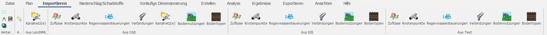

Multifunktionsleiste zum Importieren
Mit der Multifunktionsleiste zum Importieren können Sie Informationen aus Dateien entweder als Hintergrunddaten oder als tatsächliche Entwurfsinformationen laden.
Anmerkung: Für eine Sanitärphase ist der Import von Regenwassersteuerungen nicht verfügbar.
Hintergrunddaten
Oberflächendaten: Ermöglicht das Importieren und Angeben von Geländedaten.
CAD-Daten: Ermöglicht das Importieren von CAD-Daten als Hintergrunddaten.
GIS-Daten: Ermöglicht das Importieren von GIS-Daten als Hintergrunddaten.
Bilder: Ermöglicht das Importieren von Hintergrundbildern.
Aus MicroDrainage
Entwurf importieren: Ermöglicht das Importieren einer MicroDrainage-Datei.
Aus LandXML
Kanalnetz(e) importieren: Ermöglicht das Importieren eines Kanalnetzes aus einer LandXML-Datei.
Aus CAD
Zuflüsse: Ermöglicht das Importieren von Zuflüssen mithilfe des CAD-Importassistenten.
Knotenpunkte: Ermöglicht das Importieren von Knotenpunkten mithilfe des CAD-Importassistenten.
Regenwassersteuerungen: Ermöglicht das Importieren von Regenwassersteuerungen mithilfe des CAD-Importassistenten
Verbindungen: Ermöglicht das Importieren von Verbindungen mithilfe des CAD-Importassistenten.
Kanalnetze: Ermöglicht das Importieren von Kanalnetzen mithilfe des CAD-Importassistenten.
Landnutzungen: Ermöglicht das Importieren von Landnutzungen mithilfe des CAD-Importassistenten.
Bodentypen: Ermöglicht das Importieren von Bodentypen mithilfe des CAD-Importassistenten.
Aus GIS
Zuflüsse : Ermöglicht das Importieren von Zuflüssen mithilfe des GIS-Importassistenten.
Knotenpunkte: Ermöglicht das Importieren von Knotenpunkten mithilfe des GIS-Importassistenten.
Regenwassersteuerungen: Ermöglicht das Importieren von Regenwassersteuerungen mithilfe des GIS-Importassistenten
Verbindungen: Ermöglicht das Importieren von Verbindungen mithilfe des GIS-Importassistenten.
Landnutzungen: Ermöglicht das Importieren von Landnutzungen mithilfe des GIS-Importassistenten.
Bodentypen: Ermöglicht das Importieren von Bodentypen mithilfe des GIS-Importassistenten.
Aus Text
Zuflüsse: Ermöglicht das Importieren von Zuflüssen mithilfe des CSV-Importassistenten.
Knotenpunkte: Ermöglicht das Importieren von Knotenpunkten mithilfe des CSV-Importassistenten
Regenwassersteuerungen: Ermöglicht das Importieren von Regenwassersteuerungen mithilfe des CSV-Importassistenten
Verbindungen: Ermöglicht das Importieren von Verbindungen mithilfe des CSV-Importassistenten.
Landnutzungen: Ermöglicht das Importieren von Landnutzungen mithilfe des CSV-Importassistenten.
Bodentypen: Ermöglicht das Importieren von Bodentypen mithilfe des CSV-Importassistenten.
