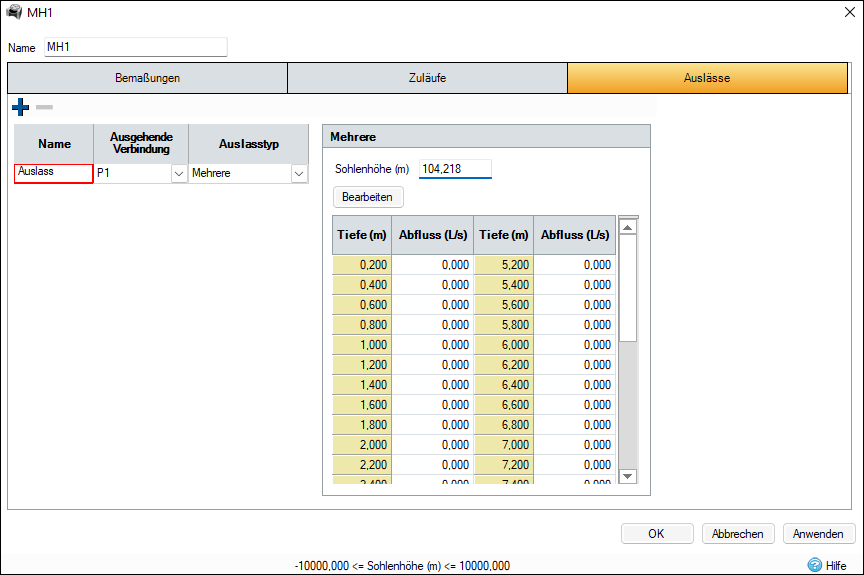

Die Option für mehrere Auslässe ermöglicht es, eine oder mehrere Auslass-Volumenstromsteuerungen als eine einzige Auslassposition zu kombinieren.
Mehrere: Spezifikation
Tabelle: Zeigt die kombinierte Beziehung zwischen Tiefe und Abfluss an, wenn alle Volumenstromsteuerungen und ihre relativen Höhen berücksichtigt werden.

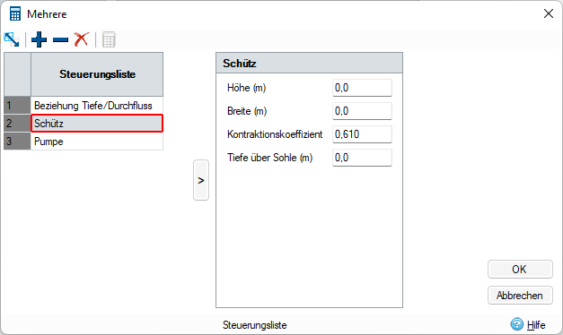

Klicken Sie auf die Schaltfläche Bearbeiten, um den Rechner für mehrere Steuerungen anzuzeigen.
Mehrere: Rechner für Steuerungen
Steuerungsliste: Liste der Steuerungen, die in der Steuerung Mehrere enthalten sind. Wenn Sie eine Zeile auswählen, werden die zugehörigen Details zur Bearbeitung auf der rechten Seite angezeigt.
Datenelement ändern:
Neues Element erstellen:
Daten in Zeile löschen:
Löscht alle Daten:
Für angezeigte Steuerungen lösen
Versucht, die Parameter für jede einzelne Steuerung zu berechnen, die erforderlich sind, um die entsprechenden Werte für Gewünschte Bemessungshöhe und Gewünschter Bemessungsvolumenstrom beizubehalten. Bei Auswahl dieser Option werden der gewünschte Bemessungsvolumenstrom und die Tiefe validiert, jedoch nicht die individuellen Steuerungsparameter, z. B. Höhe für einen Schütz. Daher müssen diese Werte zuvor korrekt eingegeben werden.
Assistent ein-/ausblenden: Blendet die Spalten Gewünschte Bemessungshöhe und Gewünschter Bemessungsvolumenstrom neben der Steuerungsliste ein oder aus.
Gewünschte Bemessungshöhe: Gibt die gewünschte Tiefe an, bei der die entsprechende Steuerung beginnen soll. Diese müssen in aufsteigender Reihenfolge aufgelistet werden. Die entsprechende Steuerung ist für die Tiefen zwischen der gewünschten Bemessungshöhe und dem gewünschten Bemessungsvolumenstrom der folgenden Steuerung wirksam.
Gewünschter Bemessungsvolumenstrom: Gibt den gewünschten Bemessungsvolumenstrom an, bei dem die Steuerung wirksam werden soll, d. h. den Volumenstrom, bei dem die entsprechende Bemessungshöhe erreicht wird.

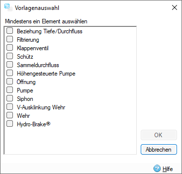

Mehrere: Vorlagenauswahl
Ermöglicht Ihnen die Auswahl eines oder mehrerer Auslasstypen für den ausgewählten Knotenpunkt. Die ausgewählten Elemente werden in der Steuerungsliste des Rechners für Steuerungen angezeigt.
