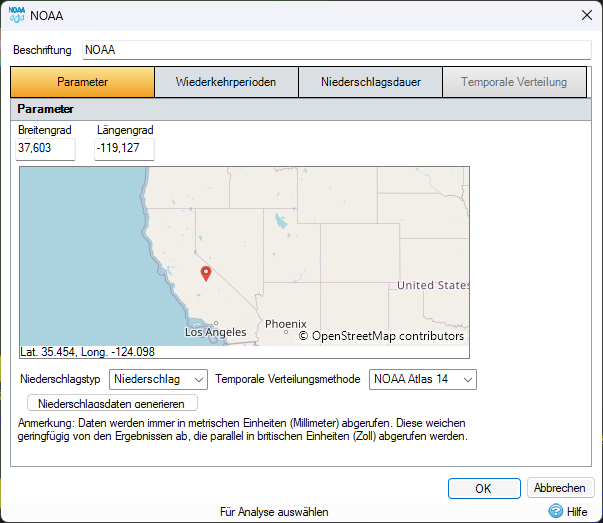

Parameter
Breitengrad, Längengrad
Position des Standorts in Form von Dezimalwerten. Sie können diese Werte manuell eingeben oder durch Klicken auf die Karte auswählen.
Niederschlagstyp
Wählen Sie den Niederschlagstyp der Niederschlagsdaten aus, die von der NOAA-Website abgerufen wurden. Die Optionen sind Niederschlag oder Niederschlagstiefe.
Anmerkung: Zeitreihentyp: Für den Entwurf wird die Verwendung der Teildauer vorausgesetzt.
Temporale Verteilungsmethode
Wählen Sie die zu verwendende temporale Verteilungsmethode aus. Für die NOAA Atlas 14-Methode werden die temporalen Verteilungsdaten von der NOAA-Website abgerufen. Für die NRCS-Methode wird eine Reihe statischer Tabellen verwendet, um die Daten zur temporalen Verteilung zu generieren. Weitere Informationen zu den Daten zur temporalen Verteilung des NRCS finden Sie anhand der folgenden Verknüpfungen:
Generieren von Niederschlagsdaten
Klicken Sie auf diese Schaltfläche, um die Niederschlagsdaten von der NOAA-Website abzurufen. Bitte beachten Sie, dass es einige Standorte gibt, die nicht innerhalb eines Projektgebiets liegen. Wenn dies der Fall ist, wird eine Warnmeldung angezeigt.
InfoDrainage ruft Niederschlagsdaten von der NOAA-Website in metrischen Einheiten (Millimeter) ab. Dies unterscheidet sich geringfügig von den gleichen Niederschlagsdaten in britischen Einheiten (Zoll).

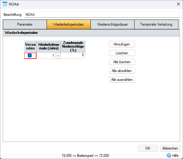

Wiederkehrperiode (Jahre)
Ein ausgewählter Satz von Wiederkehrperioden ist verfügbar.

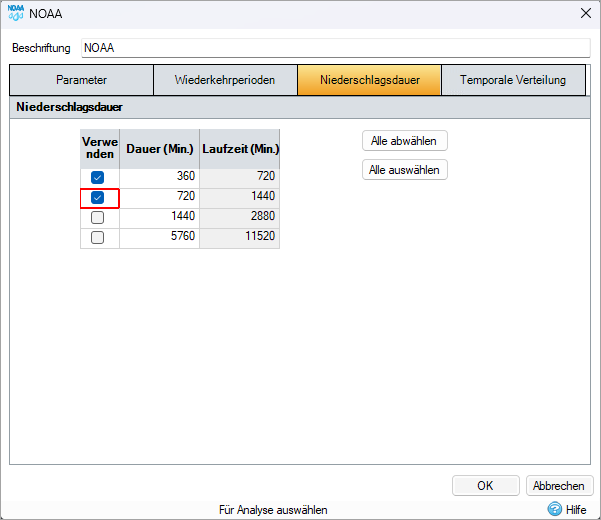

Niederschlagsdauer
Es muss ein Satz von Niederschlagsdauern und Laufzeiten angegeben werden, damit die Analysen unmittelbar nacheinander ablaufen können. Bitte beachten Sie, dass mindestens eine Niederschlagsdauer ausgewählt werden muss, um temporale Verteilungsdaten der NOAA abzurufen.

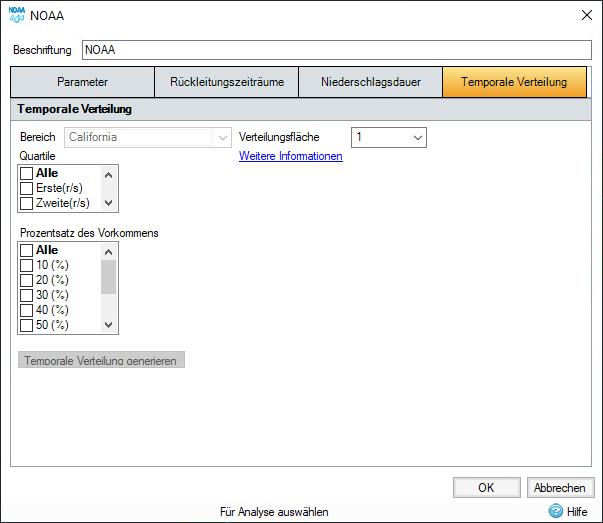

Bereich
Wählen Sie den primären Bereich für den Niederschlag aus. Bei NOAA-Temporalmustern wird dieser Wert von der NOAA-Website abgerufen, wenn Niederschlagsdaten generiert werden, und kann nicht bearbeitet werden.
Verteilungsfläche/-typ
Wählen Sie die Verteilungsfläche für NOAA-Temporalmuster oder den Verteilungstyp für NRCS-Muster aus.
Quartile
Wählen Sie das Quartil der Dauer für NOAA-Temporalmuster aus.
Prozentsatz des Auftretens
Wählen Sie den Prozentsatz des Auftretens für NOAA-Temporalmuster aus.
Temporale Verteilung generieren
Rufen Sie die Daten zur temporalen Verteilung von der NOAA-Website ab, wenn Sie die NOAA Atlas 14-Methode verwenden.
