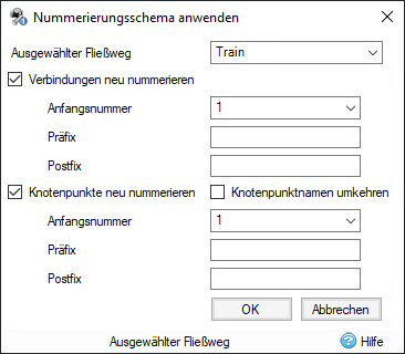

Nummernschema
Mit der Funktion Nummerierungsschema anwenden kann die Nummerierung entlang eines Fließwegs für die Verbindungen und/oder Verbindungspunkte festgelegt werden. Diese Option ist nur für einen Fließweg verfügbar, der an einem Knoten ohne vorgelagerte Elemente, d. h. ohne eingehende Verbindungen (Zuflüsse sind zulässig) beginnt.
Wenn Sie auf OK klicken, führt InfoDrainage vom Anfang des Fließwegs bis zum Ende eine Neunummerierung durch, wobei alle eingehenden Stranglinien der Reihe nach nummeriert werden.
Ausgewählter Fließweg: Ermöglicht die Auswahl des Fließwegs aus der Dropdown-Liste, auf den das Nummerierungsschema angewendet werden soll. Es kann jeweils nur ein Fließweg ausgewählt werden.
Verbindungen neu nummerieren: Aktivieren Sie dieses Kontrollkästchen, um die Verbindungen im ausgewählten Fließweg neu zu nummerieren.
Anfangsnummer: Die Anfangsnummer, die zum erneuten Nummerieren der Verbindungen verwendet wird.
Präfix: Das Präfix, das zu den neu nummerierten Verbindungen hinzugefügt wird.
Postfix: Das Postfix, das zu den neu nummerierten Verbindungen hinzugefügt wird.
Knotenpunkte neu nummerieren: Aktivieren Sie dieses Kontrollkästchen, um die Knotenpunkte im ausgewählten Fließweg neu zu nummerieren.
Nummerierung umkehren: Aktivieren Sie dieses Kontrollkästchen, um die Nummerierungsreihenfolge der Knotenpunkte umzukehren. Dabei beginnt die Nummerierung am Ende des ausgewählten Fließwegs.
Anfangsnummer: Die Anfangsnummer, die zum erneuten Nummerieren der Knotenpunkte verwendet wird.
Präfix: Das Präfix, das zu den neu nummerierten Knotenpunkten hinzugefügt wird.
Postfix: Das Postfix, das zu den neu nummerierten Knotenpunkte hinzugefügt wird.
