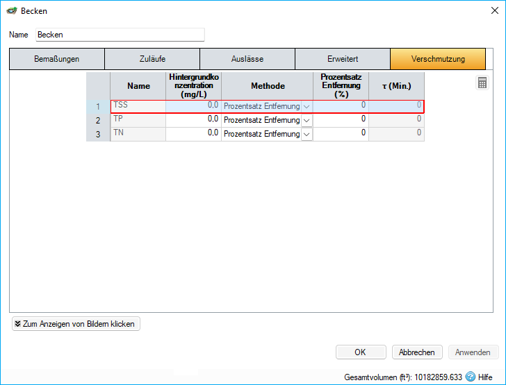

Prozentsatz Entfernung
Für Prozentsatz Entfernung wird die Konzentration (C) im Entwässerungssystem durch die Routing-Methode angegeben. Es stehen zwei Untermethoden für Prozentsatz Entfernung zur Verfügung: Prozentsatz Entfernung mit oder Prozentsatz Entfernung ohne Hintergrundkonzentration.
Die unten beschriebenen Untermethoden verwenden die folgenden Variablen:
C = Schadstoffkonzentration
Cout = Schadstoffkonzentration im Abfluss
Cin = Schadstoffkonzentration im Zufluss
PercentageRemoval = der angegebene Prozentsatz, um den die Konzentration im Abfluss reduziert wird
Die Konzentration im Abfluss wird als residente Konzentration berechnet, die um den angegebenen Prozentsatz reduziert wird.
 Cout = Cin * (1 - PercentageRemoval)
Prozentsatz Entfernung mit Hintergrundkonzentration
Realistischerweise werden einige Schadstoffkonzentrationen nicht auf Null reduziert. In solchen Fällen können die Nutzer eine Hintergrund(minimal)konzentration (Cback) angeben, unter die die Schadstoffkonzentration nicht reduziert wird.
Die Methode ist die gleiche wie für Prozentsatz Entfernung ohne Hintergrundkonzentration, abgesehen davon, dass die Hintergrundkonzentrationsvariable miteinbezogen wird.
Cout =  Cback + [(Cin - Cback) * (1 - PercentageRemoval)]
