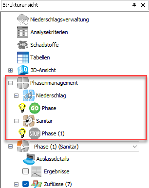

Die Option Phasenmanagement in der Strukturansicht bietet Optionen zum Hinzufügen, Duplizieren, Löschen und Umbenennen von Phasen sowie die Möglichkeit, zu entscheiden, ob sie analysiert werden sollen oder nicht.
Die Option Phasenmanagement wird in der Strukturansicht unterhalb der Optionen auf Entwurfsebene und direkt vor der Phasenauswahl angezeigt. Dies bietet eine Schnellansicht der verfügbaren Phasen zusammen mit einem Bild, um anzugeben, ob sie analysiert werden oder nicht. Wenn Sie den Knoten erweitern, wird die Liste der verfügbaren Phasen angezeigt, die nach Phasentyp gruppiert sind (entweder Niederschlagsphase oder Sanitärphase).
Einbeziehen in Analyse
Eine Phase kann in die Analyse einbezogen werden, indem Sie auf das Symbol oder nicht auf  klicken. Um die Analysezeiten gering zu halten, empfiehlt es sich, alle Phasen oder Szenarien zu deaktivieren, die Sie derzeit nicht interessieren. Sie können später wieder aktiviert werden.

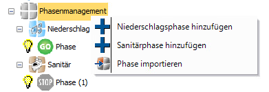

Erstellen einer Phase
Wenn Sie mit der rechten Maustaste auf Phasenmanagement klicken, wird ein Menü angezeigt, das die Option Niederschlagsphase hinzufügen oder Sanitärphase hinzufügen enthält. Bei Auswahl dieser Option wird eine neue, leere Phase erstellt und in der Phasenauswahl zur Bearbeitung ausgewählt.

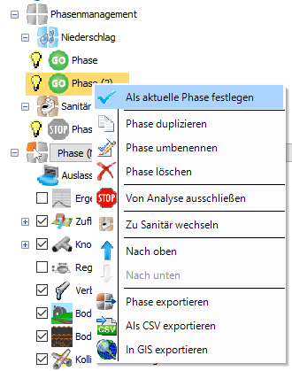

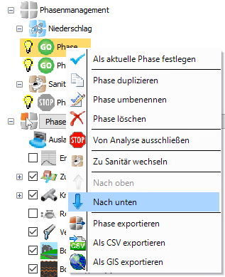

Wenn Sie mit der rechten Maustaste auf eine einzelne Phase klicken, die unter dem Phasenmanagement angezeigt wird, wird ein Menü mit den folgenden Optionen angezeigt:
Duplizieren einer Phase
Bei Auswahl dieser Option wird ein Duplikat der ausgewählten Phase erstellt und in der Phasenauswahl zur Bearbeitung ausgewählt.
Löschen einer Phase
Bei Auswahl dieser Option wird die Phase aus dem Entwurf entfernt und ggf. die aktuelle Phase in der Phasenauswahl aktualisiert. Diese Option wird aktiviert, wenn Sie über zwei oder mehr Phasen verfügen. Es ist nicht möglich, die einzige Phase in einem Entwurf zu löschen.
Umbenennen einer Phase
Mit dieser Option können Sie die ausgewählte Phase umbenennen, sodass anschließend ein neuer Name für die Phase eingegeben werden kann. Klicken Sie auf den Knoten, oder drücken Sie die Eingabetaste, um die Namensänderung zu bestätigen.
Festlegen einer Phase als aktuelle Phase
Durch Auswahl dieser Option wird die ausgewählte Phase auf dieselbe Weise als aktuelle Phase festgelegt wie bei Auswahl einer Phase in der Phasenauswahl.
Anpassen der Phasenreihenfolge
Es ist möglich, die Reihenfolge einer Phase innerhalb der Phasenliste anzupassen. Wenn Sie Nach oben auswählen, wird die Phase in der Liste weiter oben angezeigt, während Nach unten die Phase in der Liste nach unten verschiebt.

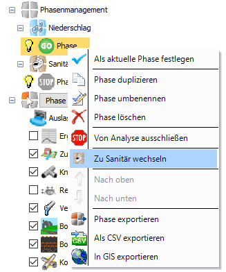

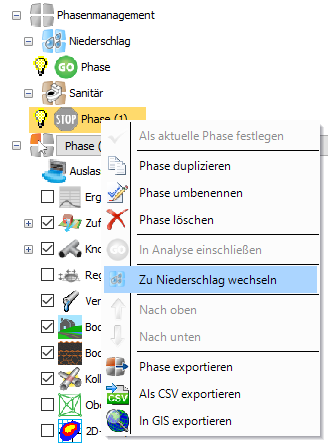

Wechseln des Phasentyps
Es ist möglich, den Typ der Phase zu wechseln. Wenn Sie mit der rechten Maustaste auf eine Niederschlagsphase klicken, wird die Option Zu Sanitär wechseln angezeigt.
Wenn Sie mit der rechten Maustaste auf eine Sanitärphase klicken, wird die Option Zu Niederschlag wechseln angezeigt.

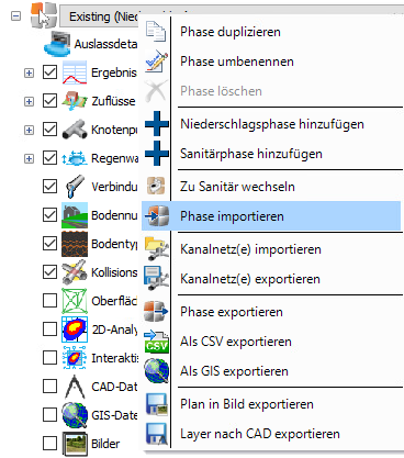

Importieren einer Phase
So importieren Sie eine Phase mithilfe der Strukturansicht:
  1. Klicken Sie in der Strukturansicht mit der rechten Maustaste auf die Phase, und wählen Sie dann Phase importieren aus.
  2. Suchen Sie die Phase, die Sie importieren möchten, und klicken Sie dann auf Öffnen.

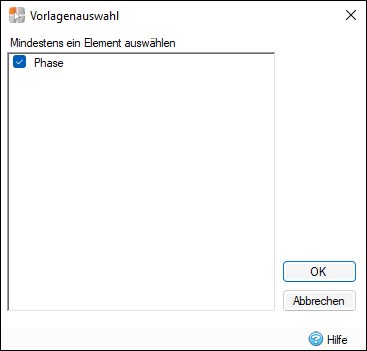

  3. Wählen Sie im Dialogfeld Vorlagenauswahl die Elemente entsprechend aus.
  4. Klicken Sie auf OK. Die Phase wird in Ihr Modell importiert.
