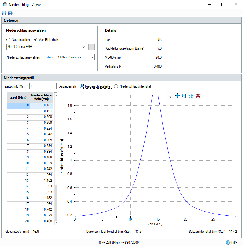

Niederschlags-Viewer
Mit dem Niederschlags-Viewer haben Sie die Möglichkeit, einzelne Niederschläge von Niederschlagssätzen anzuzeigen und zu exportieren.
Niederschlag auswählen: Wählen Sie einen Niederschlagssatz aus der Niederschlagsverwaltung aus.
Niederschlag auswählen: Wählen Sie einen einzelnen Niederschlag aus dem Niederschlagssatz aus, um ihn anzuzeigen. Nach Auswahl eines Niederschlags sehen Sie eine Tabelle und ein Diagramm, die die Tiefe/Intensität des Niederschlags im Zeitverlauf angeben.
Details: Enthält Details zum ausgewählten Niederschlagssatz. Der Niederschlagstyp wird immer angezeigt. Die übrigen angezeigten Informationen hängen vom Niederschlagstyp ab.
Temporalmuster auswählen: Wählen Sie ein anderes für diesen Niederschlag verfügbares Temporalmuster aus. Dies ist nur bei ARR19-Niederschlägen verfügbar.
Zeitschritt: Die Zeitspanne zwischen den einzelnen Datenpunkten.
Anzeigen als: Schalten Sie in der Tabelle und im Diagramm zwischen Niederschlagstiefe und Niederschlagsintensität um.
Gesamttiefe: Die Gesamttiefe des Niederschlags.
Durchschnittlicher Niederschlag: Die durchschnittliche Intensität über die gesamte Dauer des Niederschlags.
Spitzenintensität: Die maximale Intensität des Niederschlags.
