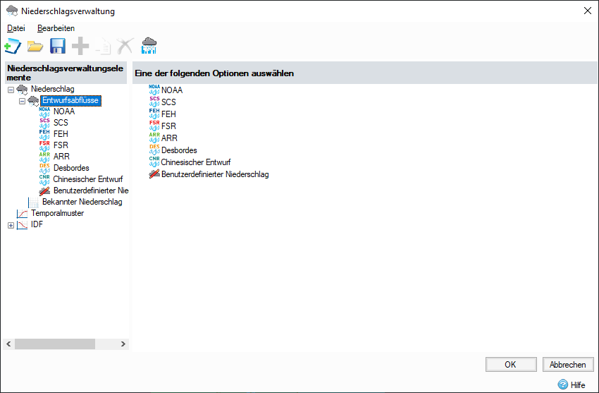

So öffnen Sie die Niederschlagsverwaltung:
- Klicken Sie in der Strukturansicht auf die Option Niederschlagsverwaltung oder
- Klicken Sie auf die Schaltfläche Bearbeiten in den Formularen Analysekriterien, Mengenberechnungen oder Richtlinien.
Für die Niederschlagsverwaltung ist eine Bibliothek erforderlich, mit der Sie arbeiten können. Wenn keine Bibliothek definiert wurde, wird der Benutzer im Formular aufgefordert, eine neue Bibliothek zu erstellen oder eine vorhandene Bibliothek zu laden. Die Bibliotheksdateitypen, die derzeit geladen werden können, sind IDRX-Dateien (ältere XPRM- oder XPRX-Dateien).
Die Workbench ist in zwei Container unterteilt: Der linke enthält die Struktur der Elemente, der rechte Elemente unter dem Strukturknoten oder ein bestimmtes Steuerelement, wenn der Knoten ein definiertes Element ist.
So importieren Sie einen Teilsatz eines Niederschlags:
Klicken Sie in der Niederschlagsverwaltung auf Datei > Importieren. Dadurch wird das Importformular für die Niederschlagsverwaltung geöffnet. Hier können Sie Niederschlagselemente auswählen, die aus einer Niederschlagsdatei in die aktuelle Niederschlagsverwaltung importiert werden sollen.
