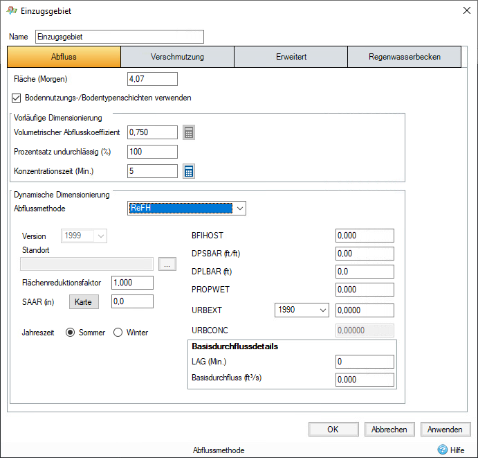

ReFH-Einheiten-Ganglinie
Die folgenden Eingabevariablen werden in der ReFH-Einheiten-Ganglinie verwendet.
Anmerkung: Die meisten dieser Werte werden aus dem FEH-CD-ROM-Softwarepaket über die Schaltfläche zum Importieren importiert. Bei kleinen Einzugsgebieten ist es jedoch besonders wichtig, sie anhand einer Standortvermessung abzugleichen, um die Daten nach Möglichkeit zu prüfen.
Anmerkung: Diese Methode ist für Ihre Region möglicherweise nicht verfügbar. Weitere Informationen finden Sie im Thema Regionalisierung.
Version: Es werden nur Dateien mit Daten von 1999 geladen, und es kann nur 1999 ausgewählt werden.
Standort: Dieses beschreibende Feld ermöglicht die Erfassung des Standorts.  Wenn FEH-Details aus einer CSV- oder XML-Datei importiert werden, wird dieses Feld mit den entsprechenden Rasterreferenzdetails ausgefüllt.
Flächenreduktionsfaktor: Reduziert den Niederschlag, da er als Punktniederschlag basierend auf Zeit und Fläche berechnet wird. Der Wert kann der FEH-Abbildung 4.3.4 entnommen werden.
SAAR: Der durchschnittliche jährliche Niederschlag (Standard Average Annual Rainfall, 1961-1990). Sie können den Wert ermitteln, indem Sie auf die Schaltfläche Karte klicken und den Standort auswählen.
Jahreszeit: Die Jahreszeit, die der Niederschlag verwendet, um das zugehörige Profil zu generieren (folgt den Einstellungen für Entwurfsabflüsse, falls vorhanden; andernfalls wird dieser Wert verwendet). Dies wirkt sich auf die Berechnung des saisonalen Korrekturfaktors (SCF) (siehe unten) sowie auf die Berechnung des Verlustmodells aus. Falls kontinuierliche Analysen genutzt werden, wird diese Jahreszeit nur für die Berechnung des anfänglichen Basisvolumenstroms verwendet. Sie sollte die Jahreszeit zu Beginn der ersten Niederschlagsdatei widerspiegeln.
Die empfohlenen Jahreszeiten lauten wie folgt:
BFIHOST: Basisvolumenstromindex, der aus der Hydrologie von Bodentypen (Hydrology of Soil Types, HOST) abgeleitet wurde.
DPSBAR: Mittlere Einzugsgebietsneigung. Mittelwert aller Neigungen zwischen Knoten.
DPLBAR: Mittlere Länge des Entwässerungspfads. dies ist der Mittelwert der Abstände zwischen jedem Knoten (in einem Raster von 50 m) und dem Auslass des Einzugsgebiets.
PROPWET: Der Anteil der Zeit, in der das Bodenfeuchtigkeitsdefizit zwischen 1961 und 1990 <= 6 mm entsprach, wie vom Met Office Rainfall and Evaporation Calculation System (MORECS) definiert.
URBEXT: Ausmaß der städtischen und vorstädtischen Überdeckung.  wählen Sie entweder Werte von 1990 oder 2000 aus, falls verfügbar, oder geben Sie einfach einen benutzerdefinierten Wert ein.  Beachten Sie, dass die Werte des Jahres 2000 nur verfügbar sind, wenn Sie FEH-CD-ROM-Version 2 verwenden.  Falls die Werte für 1990 oder 2000 null sind, überprüfen Sie die Werte, da sie in den FEH-Daten möglicherweise nicht zur Verfügung stehen.
Basisvolumenstromdetails
LAG: Dieser Wert kann anstelle von DPSBAR, DPLBAR, Stadt und PROPWET genutzt werden, um die Zeit bis zur Spitze (Tp) zu berechnen. Er wird als die zeitliche Verzögerung zwischen dem Schwerpunkt eines Hyetografen und dem resultierenden Spitzenvolumenstrom am Auslauf des Einzugsgebiets definiert.
Anmerkung: Dies kann angebracht sein, wenn gemessene Verzögerungswerte verfügbar sind oder wenn Ingenieure schätzen, dass die berechnete Zeit bis Zeit bis zur Spitze fehlerhaft ist. Das ist beispielsweise der Fall, wenn Gräben verbessert oder verrohrt wurden.
Basisvolumenstrom: Dieser Wert ersetzt den berechneten Basisvolumenstromwert, um einen benutzerdefinierten Basisvolumenstrom zu verwenden.  Die Berechnung des Basisvolumenstroms kann durch Eingabe des Werts 0 deaktiviert werden. Dieser Wert sollte leer gelassen werden, damit die Software ihn berechnen kann.  Beachten Sie, dass es sich bei Verwendung eines benutzerdefinierten Basisvolumenstroms um einen konstanten Basisvolumenstrom handelt, der sich nicht mit dem Niederschlag ändert.
