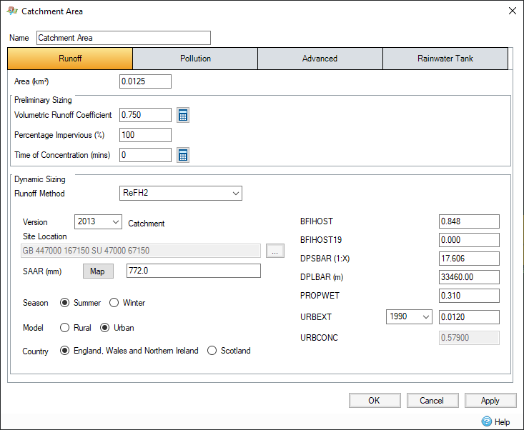

Die folgenden Eingabevariablen werden in der ReFH2-Einheiten-Ganglinie verwendet.
Anmerkung: Die meisten dieser Werte werden aus dem FEH-CD-ROM-Softwarepaket über die Schaltfläche zum Importieren importiert. Bei kleinen Einzugsgebieten ist es jedoch besonders wichtig, sie anhand einer Standortvermessung abzugleichen, um die Daten nach Möglichkeit zu prüfen.

Version: Wählen Sie entweder 1999, 2013 oder 2022 aus. Daten von 2013 oder 2022 können nur aus einer gültigen CSV- oder XML-Datei geladen werden und zeigen Punkt oder Einzugsgebiet an, je nach Daten in der Datei. Wenn eine geladene Datei keine Daten von 2013 oder 2022 enthält, ist die Option deaktiviert.
Anmerkung: Web-Service-Dateien mit FEH-2022-Niederschlagsdaten können geladen werden, allerdings lassen sich FEH-2022-Niederschlagsdaten nicht mit ReFH2-Softwareversion 3.3 oder früher verwenden.
Standort: Dieses beschreibende Feld ermöglicht die Erfassung des Standorts.  Wenn FEH-Details aus einer CSV- oder XML-Datei importiert werden, wird dieses Feld mit den entsprechenden Rasterreferenzdetails ausgefüllt.
SAAR: Der durchschnittliche jährliche Niederschlag (Standard Average Annual Rainfall, 1961-1990). Sie können den Wert ermitteln, indem Sie auf die Schaltfläche Karte klicken und den Standort auswählen.
Jahreszeit: Die Jahreszeit, die die ReFH2-Software verwendet, um die zugehörige Einheiten-Ganglinie zu generieren.
Die empfohlenen Jahreszeiten lauten wie folgt:
Modell: Das Modell, das bestimmt, ob URBEXT und URBCONC in den Berechnungen der Einheiten-Ganglinie verwendet werden. Vorgabemäßig ist dies auf Land eingestellt, was bedeutet, dass die Felder in Bezug auf städtische Gebiete nicht angewendet werden. Durch Ändern des Modells in Stadt lässt sich das Feld URBEXT bearbeiten.
Land: Das Land, das die ReFH2-Software verwendet, um die zugehörige Einheiten-Ganglinie zu generieren.
BFIHOST: Basisvolumenstromindex, der aus der Hydrologie von Bodentypen (Hydrology of Soil Types, HOST) abgeleitet wurde.
BFIHOST19: Überarbeitete Version von BFIHOST für eine verbesserte Klassifizierung seltener Bodentypen; dieser Parameter steht nur in FEH-Dateien der Version 4.0.0 über den FEH-Webdienst zur Verfügung.
DPSBAR: Mittlere Einzugsgebietsneigung. Mittelwert aller Neigungen zwischen Knoten. (nicht verfügbar für FEH-Punktdeskriptor-Datei).
DPLBAR: Mittlere Länge des Entwässerungspfads. dies ist der Mittelwert der Abstände zwischen jedem Knoten (in einem Raster von 50 m) und dem Auslass des Einzugsgebiets. (nicht verfügbar für FEH-Punktdeskriptor-Datei).
PROPWET: Der Anteil der Zeit, in der das Bodenfeuchtigkeitsdefizit zwischen 1961 und 1990 <= 6 mm entsprach, wie vom Met Office Rainfall and Evaporation Calculation System (MORECS) definiert.
URBEXT: Ausmaß der städtischen und vorstädtischen Überdeckung.  wählen Sie entweder Werte von 1990 oder 2000 aus, falls verfügbar, oder geben Sie einfach einen benutzerdefinierten Wert ein.  Beachten Sie, dass die Werte des Jahres 2000 nur verfügbar sind, wenn Sie FEH-CD-ROM-Version 2 verwenden.  Falls die Werte für 1990 oder 2000 null sind, überprüfen Sie die Werte, da sie in den FEH-Daten möglicherweise nicht zur Verfügung stehen. Stellen Sie außerdem sicher, dass das Modell auf Stadt eingestellt ist, da URBEXT ansonsten nicht angewendet wird und nicht bearbeitet werden kann.
URBCONC: Ein nicht bearbeitbarer Wert, der die Konzentration der städtischen und vorstädtischen Bodenbedeckung bestimmt. Obwohl dieser Wert nicht bearbeitet werden kann, wirkt er sich auf die erstellte Einheiten-Ganglinie aus und sollte daher weiterhin im Auge behalten werden, falls die verwendeten FEH-Daten geändert werden müssen.
