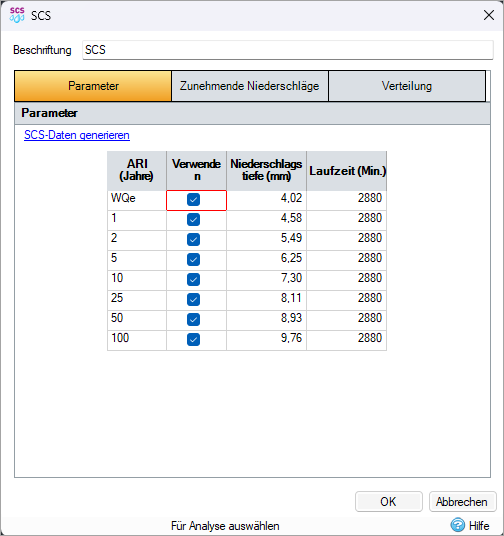

Verwenden Sie die unten beschriebenen Steuerelemente, um SCS-Niederschlag zu generieren, der von der Analyse durchgeführt werden soll.
Parameter
SCS-Daten generieren
Über diese Verknüpfung gelangen Benutzer zur National Weather Service-Website. Sie können die entsprechenden Niederschlagsdetails für ihr Gebiet abrufen, falls noch nicht bekannt oder lokal angegeben.
Tabelle für ARI-Ereignisse:
ARI (Jahre): Eine Reihe typischer jährlicher Wiederkehrintervalle (Annual Recurrence Intervals, ARI), die für die SCS-Methode aufgeführt werden.
Anmerkung: Die WQe-Option ist ein 3-monatiges Wasserqualitätsereignis.
Verwenden: Überprüfen Sie die während der Analyse zu lösenden ARIs.
Tiefe: Kumulativer Tiefenmultiplikator für die SCS-Hyetografen-Verteilung (wird nachstehend beschrieben).
Laufzeit: Simulationslaufzeit; vorgabemäßig entspricht sie der doppelten Dauer des Hyetografen (24 Stunden für SCS-Standard-Hyetografen).

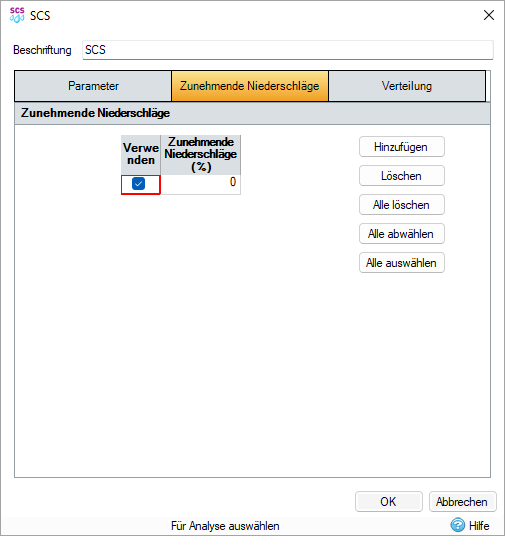

Zunehmende Niederschläge
Hiermit wird der gesamte Niederschlag um die angegebene Menge skaliert. Diese Option kann verwendet werden, um Klimaveränderungen oder andere Faktoren zu berücksichtigen.

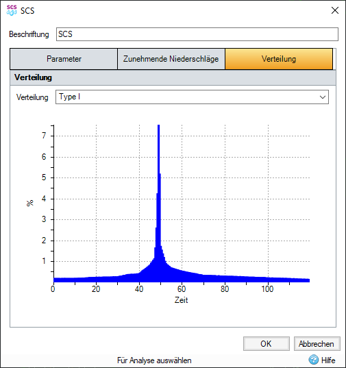

Verteilung
SCS-Hyetografen-Verteilungen vom Typ 1, 1A, 2 und 3 sind vorgabemäßig verfügbar und an denen in Anhang B des Technical Release 55 ausgerichtet.  Wird ein anderer SCS-Hyetograf als dieser gewünscht, wird empfohlen, die Option für Entwurfsabflüsse (benutzerdefiniert) zu verwenden.
