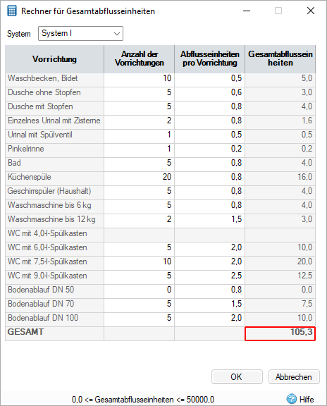

Rechner für Gesamtabflusseinheiten
Mit dem Rechner für Gesamtabflusseinheiten können Sie die Eigenschaft Abflusseinheiten eines Sanitärabflusses mithilfe der folgenden Berechnung festlegen:
Gesamtabflusseinheiten = SUMME(Anzahl der Vorrichtungen x Abflusseinheiten pro Vorrichtung)
System: Wenn Sie das System ändern, werden die Abflusseinheiten pro Vorrichtung auf die Vorgabewerte des jeweiligen Systems aktualisiert.
Vorrichtung: Der Vorrichtungstyp.
Anzahl der Vorrichtungen: Die Anzahl der Vorrichtungen des angegebenen Typs.
Abflusseinheiten pro Vorrichtung: Die Abflusseinheiten einer einzelnen Vorrichtung des angegebenen Typs.
Gesamtabflusseinheiten: Die Gesamtabflusseinheiten aller Vorrichtungen des angegebenen Typs.

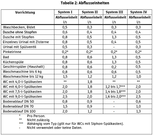

Vorgabewerte für Abflusseinheiten pro Vorrichtung
Die Vorgabewerte für Abflusseinheiten pro Vorrichtung stammen aus der folgenden Tabelle:
Wo ein Bereich angegeben ist, wird der Mittelwert dieses Bereichs in InfoDrainage verwendet.
Ist eine Zelle als Nicht zulässig oder Nicht verwendet oder keine Daten markiert, ist die jeweilige Vorrichtung in diesem System nicht verfügbar, und die Zeile wird deaktiviert.
