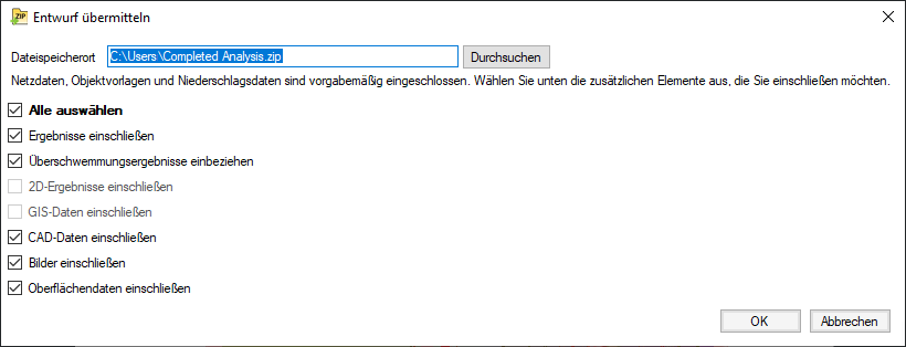

Die Funktion Entwurf übermitteln bietet Benutzern die Möglichkeit, ihre Entwürfe zu verpacken, um sie leichter an Kunden und Teamkollegen weiterzuleiten.
InfoDrainage speichert einen verpackten Entwurf vorgabemäßig im selben Ordner wie die geöffnete IDDX-Datei. Klicken Sie auf Durchsuchen, und navigieren Sie zum gewünschten Speicherort, um Ihr Paket in einem anderen Ordner zu speichern. Mit demselben Formular können Sie auch festlegen, dass die IDDX-Datei so gespeichert wird, dass sie mit früheren Versionen von InfoDrainage kompatibel ist. Wählen Sie dazu das erforderliche Jahr aus der Dropdown-Liste aus.
Ihre verpackte Datei enthält automatisch Netzdaten, Vorlagen und Niederschlagsdaten, und Sie können problemlos zusätzliche Elemente wie Ergebnisse, Überschwemmungsergebnisse, 2D-Ergebnisse, GIS-Daten, CAD-Daten, Bilder und Oberflächendaten hinzufügen, indem Sie die jeweiligen Kontrollkästchen aktivieren. Beachten Sie, dass bei Aktivierung des Kontrollkästchens Bilder einschließen für jedes Bild die entsprechende World-Datei ebenfalls einbezogen wird, sofern vorhanden. Wenn Ihr Entwurf ARR19-Niederschläge aufweist, werden die Dateien, die während der Erstellung von Niederschlägen generiert wurden, in den übermittelten Entwurf einbezogen.
