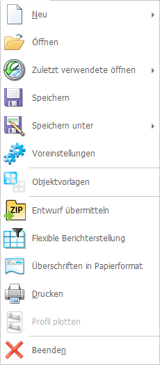

Menü Datei
Im Menü Datei können Sie Änderungen an Entwürfen und Hintergrundeinstellungen in InfoDrainage vornehmen.
Neu
Erstellt einen neuen InfoDrainage-Entwurf.
Neu aus Projektvorlage
Erstellen Sie einen neuen Entwurf aus einer angegebenen Projektvorlage.
Öffnen
Laden Sie eine vorhandene InfoDrainage-Entwurfsdatei (.iddx), eine vorhandene XPDRAINAGE-Datei (.xpdx) oder eine vorhandene MicroDrainage-Datei (.mdx, .mdsx, .srcx, .casx).
Zuletzt verwendete öffnen
Zeigt eine Liste der zuletzt bearbeiteten Dateien und deren Dateipfade an.  Die Dateien können von diesem Speicherort aus geöffnet werden.
Speichern
Ermöglicht das Speichern des Entwurfs in einer IDDX-Datei.
Speichern unter
Ermöglicht das Speichern des Entwurfs in einer IDDX-Datei oder einer vorhandenen MicroDrainage-Datei (.mdx) am angegebenen Speicherort.
IDDX-Dateien können als Vorgängerversionen von InfoDrainage gespeichert werden, indem Sie das erforderliche Jahr in der Dropdown-Liste für den Dateityp auswählen. Ein Entwurf, der für die Kompatibilität mit einer früheren Version von InfoDrainage gespeichert wurde, enthält keine Analyse- oder Überschwemmungsergebnisse. Weitere Informationen finden Sie unter Abwärtskompatibilität.
Als Projektvorlage speichern
Speichern Sie die aktuellen Entwurfseinstellungen in einer Projektvorlage.
Voreinstellungen
Ermöglicht das Ändern einer Vielzahl von globalen Einstellungen nach Bedarf des Benutzers. Siehe Voreinstellungen.
Objektvorlagen
Öffnet das Dialogfeld Objektvorlagen.
Entwurf übermitteln
Öffnet das Formular Entwurf übermitteln, mit dem der Entwurf zusammen mit allen referenzierten Dateien und Ergebnissen in eine .ZIP-Datei exportiert werden kann.
Flexible Berichterstellung
Öffnet das Formular Flexible Berichterstellung, mit dem die Eigenschaften von Verbindungen, Knotenpunkten, Zuflüssen und Regenwassersteuerungen in der aktuellen Phase extrahiert, kombiniert und gespeichert werden können.
Überschriften in Papierformat
Im Dialogfeld Überschriften in Papierformat können Benutzer die Überschriften angeben, die oben auf jeder Seite gedruckt werden sollen.
Drucken
Mit dem Befehl Drucken werden der aktuelle Netzentwurf und andere Informationen an einen ausgewählten Drucker oder Plotter gesendet.
Profil plotten
Öffnet das Formular Profil plotten, mit dem ein oder mehrere Profile maßstabsgetreu geplottet werden können.
Beenden
Beendet das Programm.
