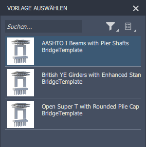

  2. Erweitern Sie die Gruppe Typ, und klicken Sie auf den blau markierten Typnamen, um den Katalog Brückenvorlage zu öffnen.
    Brückenvorlagenkatalog
  3. Klicken Sie auf einen Brückenvorlagentyp, um ihn auf die Brücke anzuwenden.
