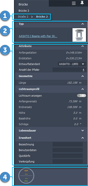

Wählen Sie die Brücke. Attribute der ausgewählten Brücke werden im Stapel angezeigt.

  1. Brückenname: Klicken Sie auf den aktuellen Brückennamen, um zwischen den Brücken im Modell zu wechseln.
  2. Typ: Klicken Sie auf den blauen, verknüpften Brückentypnamen, um die Brückenvorlage zu ändern.
    Der Stil von Straßenoberflächen für Brücken in Komponentenstraßen wird abhängig von der Konfiguration der Komponentenstraßenkonstruktion konfiguriert. Die parametrische Tafel passt ihre Breite automatisch der variierenden Breite der darüber liegenden Straße an.
  3. Stapelabschnitte:
    Attribute:
    • Ändern Sie den Brückenentwurfsstandard.
    • Ändern Sie die Anzahl der Pfeiler.
    Lager
    • Ändern Sie Lagerattribute für Höhe, Abstand, Versatz, untere Lagerplatte, obere Lagerplatte, und geben Sie an, ob runde Lager verwendet werden sollen.
    Lichtraumprofil
    • Ändern des Lichtraums
    • Schalten Sie die Option Lichtraum anzeigen um, um den Lichtraum im Modell anzuzeigen und Lichtraumattribute als bearbeitbar im Stapel festzulegen. Sie müssen den Lichtraum anzeigen, um den Lichtraum der Brücke ändern zu können.
    • Anmerkung: Nachdem Sie die Lichtraumattribute geändert haben, klicken Sie mit der rechten Maustaste auf die Brücke und wählen Vertikalen Längsschnitt aktualisieren. Dadurch werden die Lichtraumattribute auf die ausgewählte Brücke angewendet.
    Lebensdauer
    • Fügen Sie Werte für Erstellungs- und Abschlussdatum hinzu, wenn Sie die Modellzeit verwenden möchten.
    Beschreibung
    • Fügen Sie eine Beschreibung der Brücke hinzu.
    Geometrie
    Erweitert
  4. Zeigt die Werkzeuge für Erdarbeiten-Mengen für Komponentenstraßen an.
