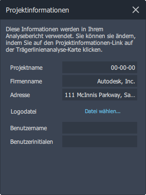

  3. Klicken Sie auf der Registerkarte Einstellungen der Gruppe Trägerlinienanalyse auf Projektinformationen.
  4. Geben Sie in der Gruppe Projektinformationen einen Projektnamen ein. Sie können optional einen Firmennamen, eine Adresse, einen Benutzernamen und Benutzerinitialen angeben. Außerdem können Sie eine Logo-Datei hochladen. Die angegebenen Projektinformationen werden im Titelblock der ausführlichen Dokumentation des Trägerentwurfs angezeigt, die erworben werden kann.
    Trägerlinienanalyse
  5. Schließen Sie die Gruppe Projektinformationen.

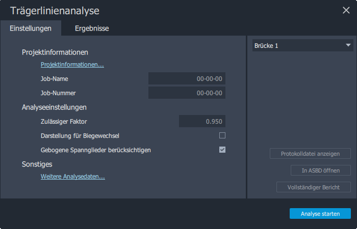

  6. Geben Sie im Bereich Projektinformationen der Registerkarte Einstellungen einen Job-Namen und eine Job-Nummer ein.
  7. Konfigurieren Sie die Analyseeinstellungen wie Zulässiger Faktor, Darstellung für Biegewechsel und Gebogene Spannglieder berücksichtigen.
    Anmerkung: Sie können Darstellung für Biegewechsel auswählen oder die Option deaktiviert lassen, ohne dass dies Auswirkungen auf die Ergebnisse im Ansichtsbereich hat. Die Option Darstellung für Biegewechsel wirkt sich auf die grafischen Darstellungen aus, die Sie in der ausführlichen Dokumentation des Trägerentwurfs erhalten, wenn Sie den vollständigen Bericht erwerben. Durch Darstellung für Biegewechsel wird die Richtung der Biegemomente geändert, jedoch nicht die Richtung der Torsionsmomente.
  8. Klicken Sie auf Analyse starten.
    Der Service beginnt mit dem Ausführen der Analyse für jeden Träger der Brücke. Möglicherweise dauert es einige Minuten, bis die Ergebnisse der Trägerlinienanalyse geladen werden.

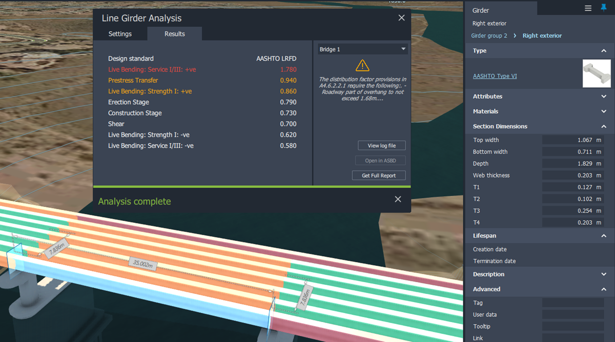

So überprüfen Sie die Ergebnisse der Trägerlinienanalyse
Nach Abschluss der Analyse bewegen Sie den Mauszeiger über einzelne Träger, um die Ergebnisse schnell im Ansichtsbereich anzuzeigen.
  1. Klicken Sie auf einen einzelnen Träger, um detaillierte Ergebnisse auf der Registerkarte Ergebnisse der Gruppe Trägerlinienanalyse anzuzeigen.
    InfraWorks nutzt die Farbhervorhebung für Träger im Ansichtsbereich, um anzugeben, welche Träger der Brücke die Entwurfsanforderungen erfüllen.
    • Wenn ein Träger die Entwurfsparameter überschreitet, wird dieser Träger rot auf der Brücke hervorgehoben.
    • Wenn ein Träger die Entwurfsparameter fast überschreitet, wird dieser Träger orangefarben auf der Brücke hervorgehoben.
    • Wenn ein Träger die Entwurfsparameter erfüllt, wird er grün hervorgehoben.
      Im unten stehenden Beispiel übersteigt der Träger unter Trägergruppe 2 > Rechts außen einen Entwurfsparameter und überschreitet dabei fast zwei weitere Entwurfsparameter.

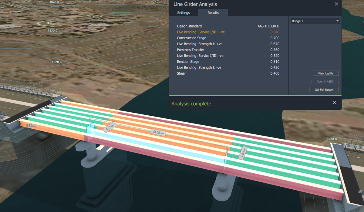

  2. Überprüfen Sie die Ergebnisse auf der Registerkarte Ergebnisse der Gruppe Trägerlinienanalyse. Dazu sind keine Cloud-Punkte erforderlich. Sie können Änderungen am Brückenentwurf im Ansichtsbereich vornehmen und die Analyse im Ansichtsbereich so oft Sie möchten erneut ausführen, bevor Sie einen vollständigen Bericht erwerben.
