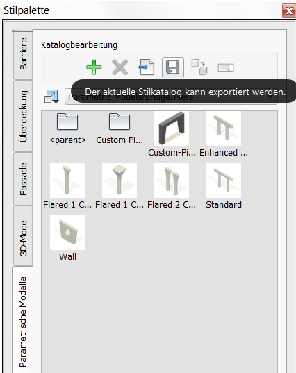

  2. Navigieren Sie in der Stilpalette zur Registerkarte Parametrische Modelle.
  3. Wählen Sie den Katalog aus, den Sie aus dem Brücken-, Gestaltungselemente- oder Tunnelkatalog freigeben möchten, z. B. Widerlager, Tafeln, Fundamente, Träger, Pfeiler, Gestaltungselemente, Tunnelsegmente oder einen benutzerdefinierten Katalog, den Sie erstellt haben.
  4. Klicken Sie im Abschnitt Katalogbearbeitung der Stilpalette auf .

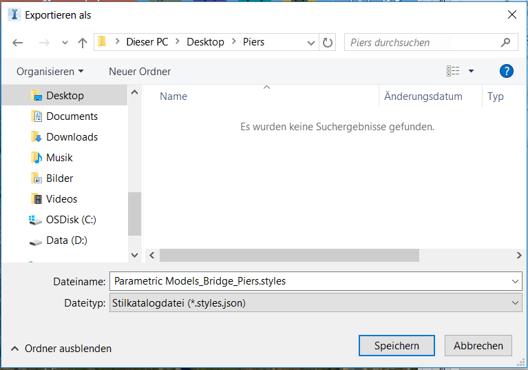

  5. Geben Sie einen lokalen Speicherort oder einen Speicherort im Netzwerk an, um den exportierten Stilkatalog zu speichern.

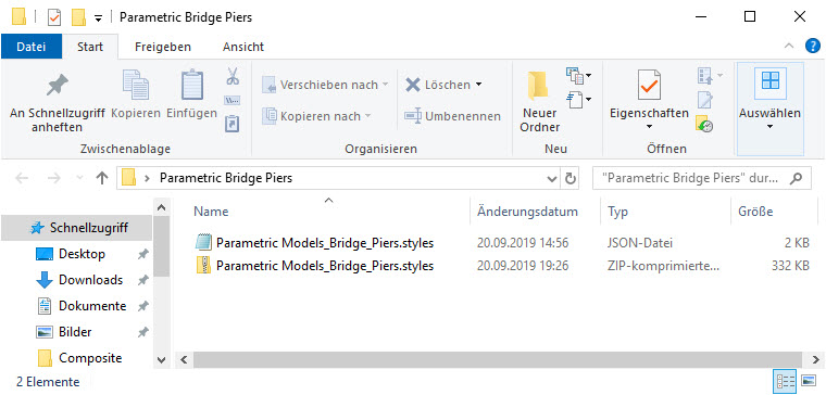

    Anmerkung: Der exportierte Stilkatalog wird als komprimierter ZIP-Ordner und als STYLES.JSON-Dokument gespeichert.
  6. Sie können den Stilkatalog für andere Benutzer freigeben, indem Sie die STYLES.JSON-Datei und den ZIP-Ordner direkt für diese freigeben. Sobald ein Benutzer die STYLES.JSON-Datei und den ZIP-Ordner auf seinem lokalen System gespeichert hat, kann er den Stilkatalog in seine Modelle importieren. Weitere Informationen finden Sie unter So verwalten Sie Stile und Stilkataloge.
