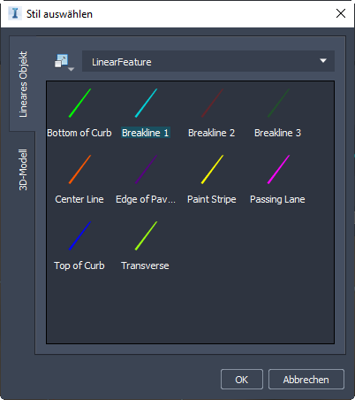

Wählen Sie den gewünschten Stil für das Objekt, das Sie extrahieren möchten. Zum Beispiel unterer Rand des Bordsteins, Bruchkanten, Mittellinie, usw.
Klicken Sie auf Mehr Stile, um alle verfügbaren Stile für lineare Objekte anzuzeigen. Wichtig: Beim Extrahieren von Objekten mit der Methode Manuell können Sie den Linienstil jederzeit im Feld Lineares Objekt extrahieren im Stapel ändern, falls erforderlich. Bei der automatischen Methode müssen Sie an dieser Stelle den richtigen Stil für das lineare Objekt auswählen, damit dieses erfolgreich extrahiert werden kann.
Klicken Sie auf Mehr Stile:
