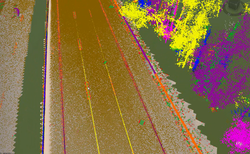

Das Werkzeug zur Punktwolken-Geländegenerierung in InfraWorks filtert Nicht-Geländepunkte, um dünn besetzte (informationsreiche) Punktwolken bereitzustellen und Geländedaten im Rasterformat zu extrahieren. Diese Punktwolken können dann verwendet werden, um direkt ein trianguliertes Gelände zu erstellen oder Bruchkanten für umfangreichere Details zu erzwingen.
Vertikale und lineare Objekte aus Punktwolken
Verwenden Sie nach der Erstellung des Geländes die Werkzeuge zur Punktwolkenmodellierung und Extraktion von linearen Objekten, um vertikale Objekte wie Bäume oder Straßenschilder und lineare Objekte wie Leitlinien und Bordsteinkanten zu modellieren.
In der folgenden Abbildung wurden lineare Objekte aus einer Punktwolke extrahiert und ein Thema wurde zur besseren Visualisierung angewendet.
