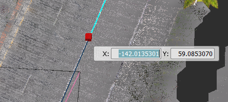

  1. Wählen Sie im Ansichtsbereich eines der linearen Objekte aus, die Sie kombinieren möchten. In diesem Beispiel wird die rote Linie gezogen, um sie mit der blauen Linie zu verbinden.
    Lineare Objekte verbinden
  2. Klicken und ziehen Sie den Endscheitelpunkt zum Ende des zweiten linearen Objekts.
