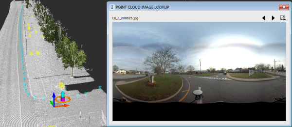

  3. Klicken Sie auf Anwenden. Bilder werden zusammen mit ihren Positionen im Gelände geladen. Das Bildfenster kann vergrößert, verkleinert und verschoben werden.
  4. Klicken Sie im Fenster Punktwolkenbildsuche auf die Schaltflächen Vorheriges Bild und Nächstes Bild, oder klicken Sie auf eine Bildpositionsmarkierung (blaues Dreieck) im Gelände, um das entsprechende Bild anzuzeigen.

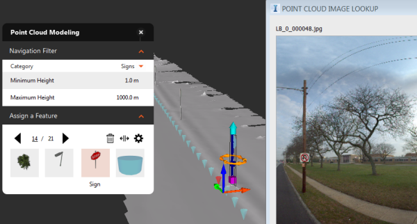

  6. Verwenden Sie dieses Werkzeug während der Objektmodellierung oder Extraktion linearer Objekte, um weitere Details zu erhalten. Im folgenden Beispiel sehen Sie anhand des Bildes, dass es sich bei dem als Schild identifizierten Objekt um einen Strommast mit einem daran befestigten Wende-Verbotsschild handelt.
