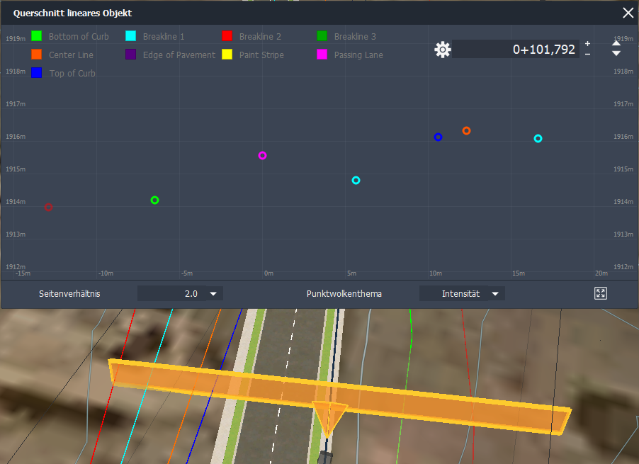

Öffnen Sie eine Querschnittansicht, um lineare Objekte, die aus Punktwolkendaten extrahiert wurden, präzise zu bearbeiten.
Nachdem Sie das lineare Objekt ausgewählt haben, klicken Sie mit der rechten Maustaste darauf und klicken Sie auf Querschnittansicht anzeigen, um das Fenster Querschnitt lineares Objekt zu öffnen.
Diese Ansicht bietet zusätzliche Steuerelemente zur Bearbeitung und Anzeige beim Ändern des linearen Objekts. Sie können den Querschnitt-Gizmo im Ansichtsbereich verschieben oder direkt in der Querschnittansicht navigieren. Die Änderungen werden in beiden Ansichten dargestellt. Verwenden Sie das Mausrad, um die Querschnittansicht zu vergrößern oder zu verkleinern.
Querschnittansicht des linearen Objekts

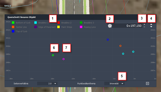

Die folgende Abbildung und die folgenden Beschreibungen zeigen die Steuerelemente, mit denen Sie die Anzeige und Bearbeitung der Scheitelpunkte im linearen Objekt vereinfachen können.
Steuerelemente für lineare Objekte
  1. Am oberen Rand des Fensters wird eine Legende angezeigt, um den Stil des linearen Objekts für die Scheitelpunkte zu ermitteln.
  2. Klicken Sie auf Querschnittseinstellungen, um das Dialogfeld Querschnittseinstellungen zu öffnen und folgende Werte zu ändern:
    1. Intervall: Der Abstand, um den der Querschnitt mit den Tasten +/- (in der Abbildung mit 3 gekennzeichnet) verschoben wird. Anmerkung: Wenn das lineare Objekt über viele Kurven verfügt, verringern Sie den Intervallwert nach Bedarf, um eine genaue Extraktion sicherzustellen.
    2. Dicke: die Tiefe des Querschnitts. Erhöhen Sie die Dicke, um mehr von der Punktwolke entlang des linearen Objekts zu sehen.
    3. Automatische Scheitelpunkt-Bereinigung: Wenn Sie bei aktivierter Option einen virtuellen Scheitelpunkt in der Querschnittansicht bearbeiten, um einen realen Scheitelpunkt zu erstellen, und zum nächsten Schnitt wechseln, werden die Scheitelpunkte zwischen den beiden Abschnitten automatisch entfernt. Die Option ist vorgabemäßig aktiviert.
  3. Verwenden Sie die Tasten +/-, um es mit einem konstanten Abstand zu verschieben. Der Abstand wird im Dialogfeld Querschnittseinstellungen festgelegt.
  4. Verwenden Sie die Pfeiltasten, um die Position der Querschnittansicht zu ändern. Sie können zwischen kritischen Stationen wechseln oder andere Stationswerte eingeben.
  5. Klicken Sie auf den Pfeil zum Anzeigen von Optionen, um bei Bedarf das Punktwolkenthema zu ändern und so die Punkte zu visualisieren. Zu den verfügbaren Themen zählen Folgende: Intensität, Höhe und Intensität, Höhe und RGB.
  6. Virtueller Scheitelpunkt (nicht ausgefüllter Kreis): Ein Punkt, durch den das lineare Objekt verläuft, jedoch kein Punkt, der während des Erstellungsvorgangs des linearen Objekts extrahiert wurde.
  7. Reeller Scheitelpunkt (ausgefüllter Kreis): Ein Punkt, der ausgewählt oder bearbeitet bzw. durch den Algorithmus während des Erstellungsvorgangs des linearen Objekts übernommen wurde. Anmerkung: Wenn Sie einen Scheitelpunkt in der Querschnittansicht auswählen, werden der Objektstilcode und die Höhe angezeigt.
