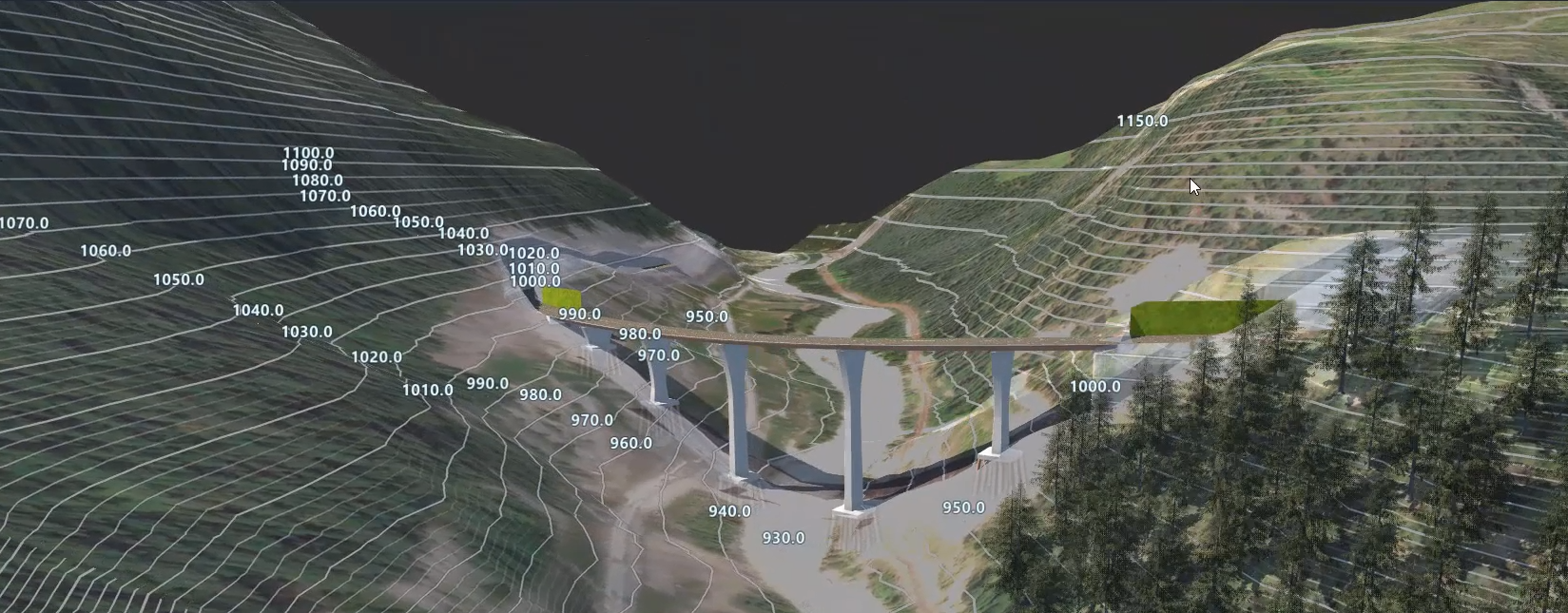

Im folgenden Video wird dargestellt, wie dieser Arbeitsablauf zum Entwerfen eines detaillierten Straßenmodells mit einer detaillierten parametrischen Trägerbrücke in den kanadischen Rocky Mountains, 100 Meter über einer Schnellstraße auf der Westseite des Lake Louise, verwendet werden kann.

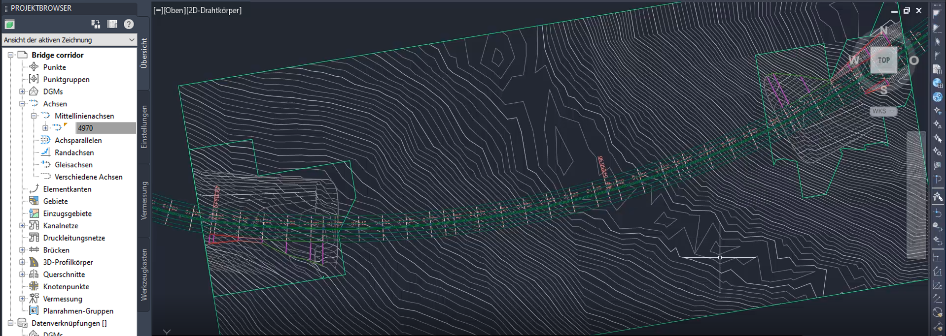

  1. In diesem Arbeitsablauf kann ein Straßenplaner (oder ein Team von Straßenplanern) die Straßenachse und die Trasse in Civil 3D erstellen und die Straße dann an InfraWorks und Revit senden, damit die Brücken- und Detaillierungsteams diese verwenden können.

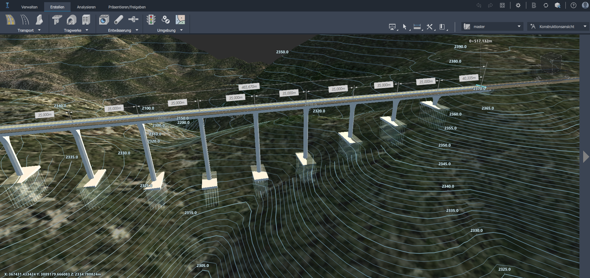

  2. Anschließend wechseln wir zu InfraWorks und zeigen, wie das Brückenteam das Straßenmodell aus Civil 3D nutzen kann, um damit zu arbeiten und mit der Modellierung einer parametrischen Brücke zu beginnen.
    CSW-Demo 3

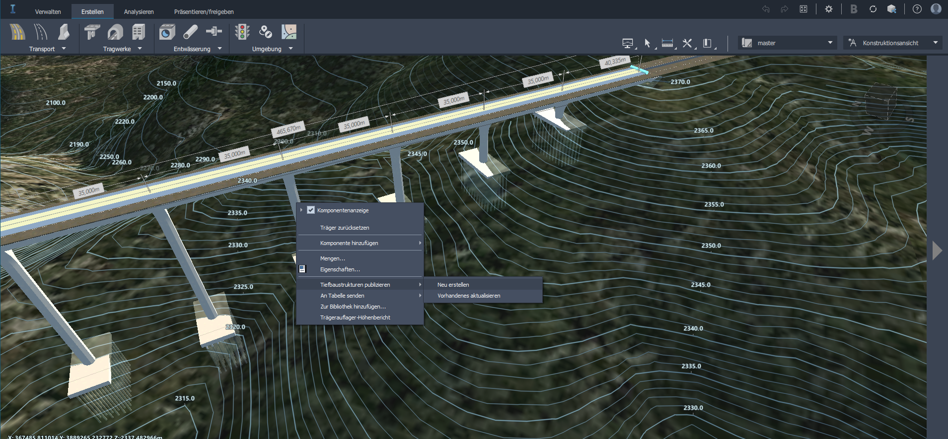

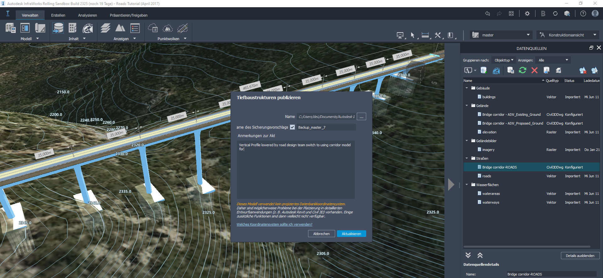

  3. Wenn die Brückenplaner für den nächsten Schritt bereit sind, exportieren sie die aktualisierten Brücken- und Straßenentwürfe mit dem Befehl Tiefbaustrukturen publizieren im IMX-Format in Ihr lokales System.

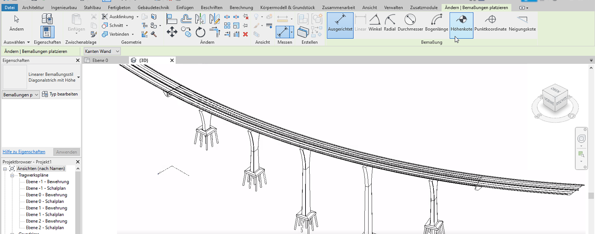

  4. Jetzt können Planer mehrere Iterationen detaillierter Straßen- und Brückenentwürfe für diesen Datensatz testen und dabei zwischen Revit, InfraWorks und Civil 3D wechseln, um sie an ihre Projektanforderungen anzupassen. Im Video sehen wir, wie das Brückenplanungsteam das aktualisierte Brückenmodell aus InfraWorks in Autodesk Revit öffnet, sodass es die Brücke überprüfen und mit der detaillierten Brückenkonstruktion, Bewehrungseinrichtung und Dokumentation beginnen kann.

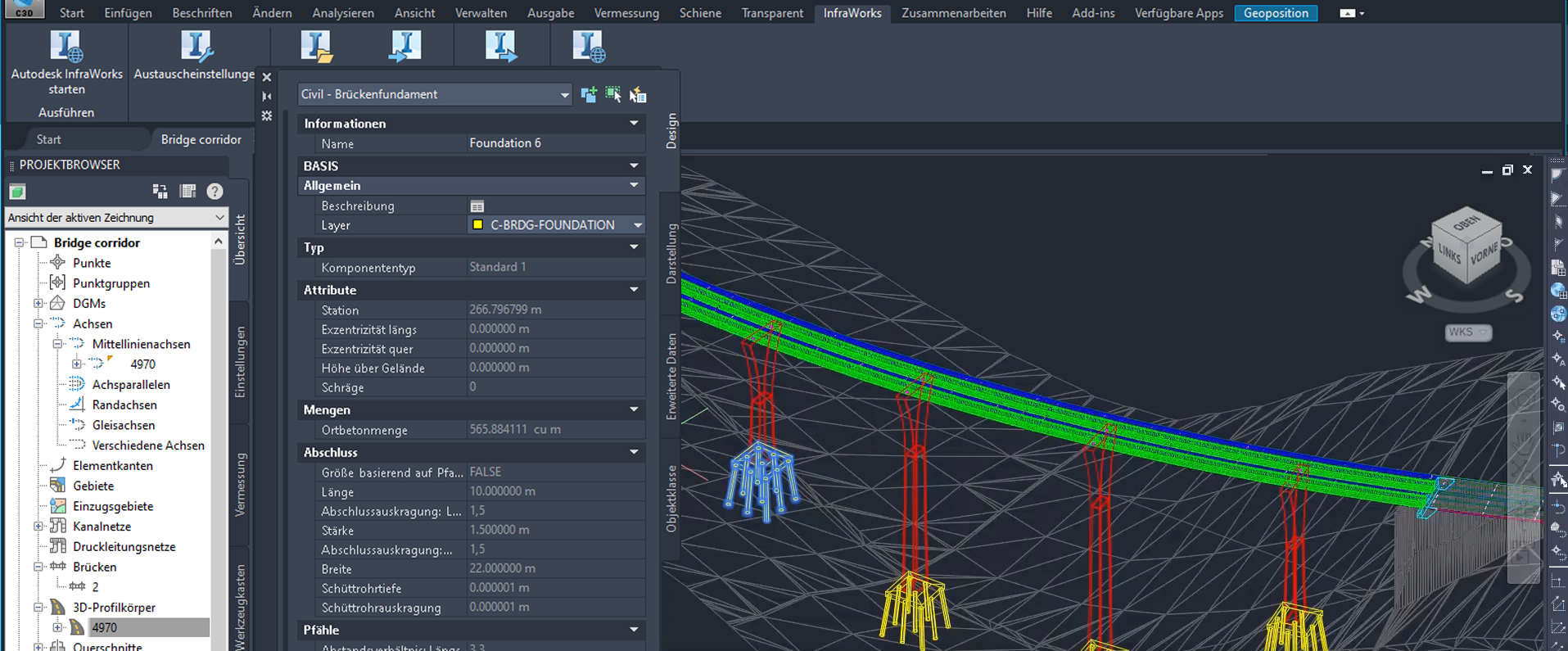

  6. Zunächst sehen Sie, dass die Komponentenattribute des Brückenmodells in InfraWorks, Revit und Civil 3D konsistent sind.

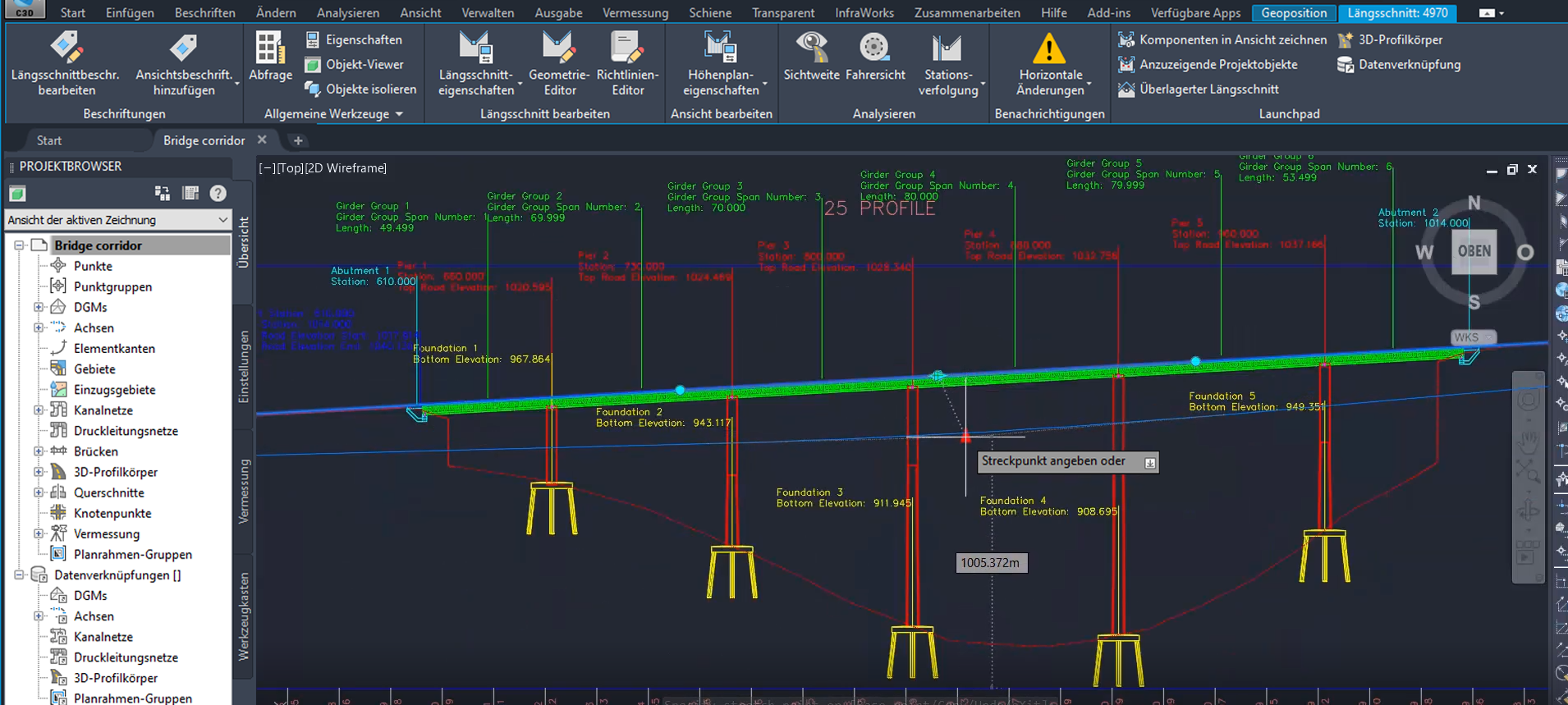

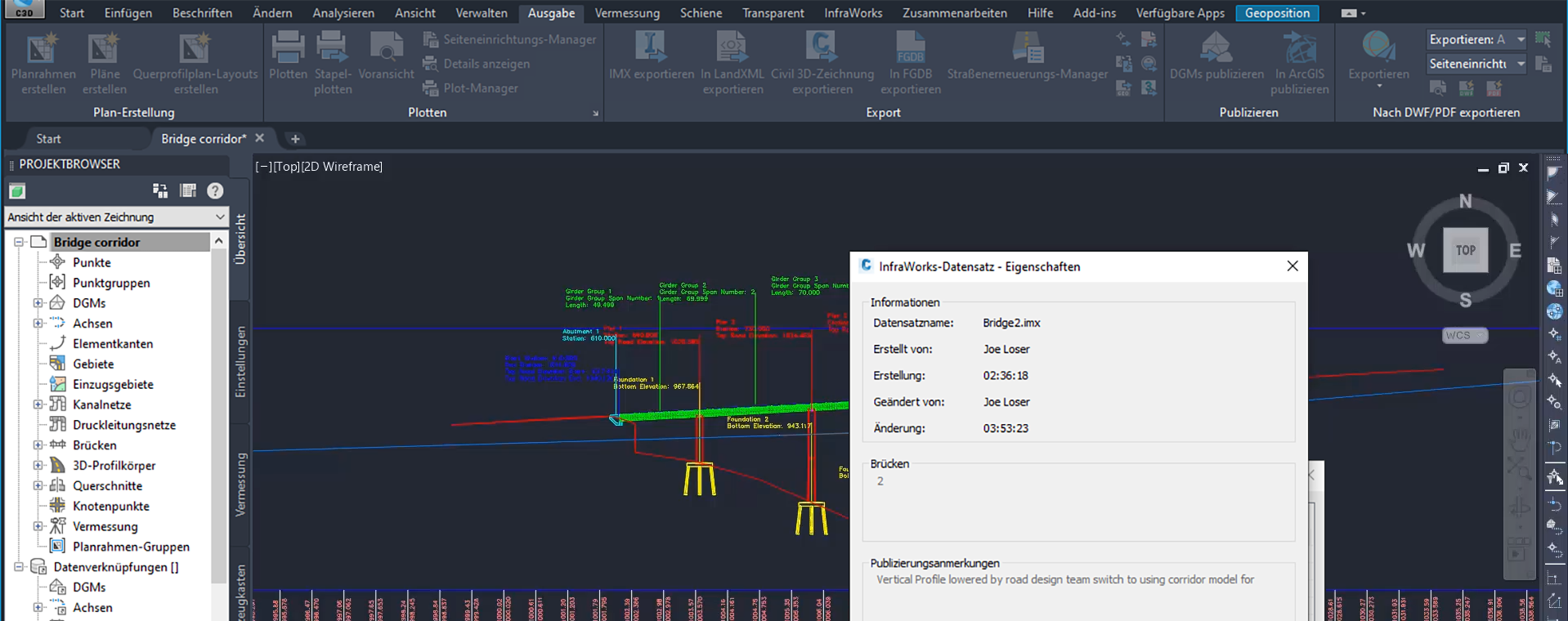

  7. Dann stellen Sie fest, dass Sie den Befehl Objekte im Höhenplan projizieren auf Brückenkomponenten anwenden können, sodass Sie die gesamte Brücke und ihre Komponenten im Civil 3D-Höhenplan sehen können.
    CSW-Demo 7

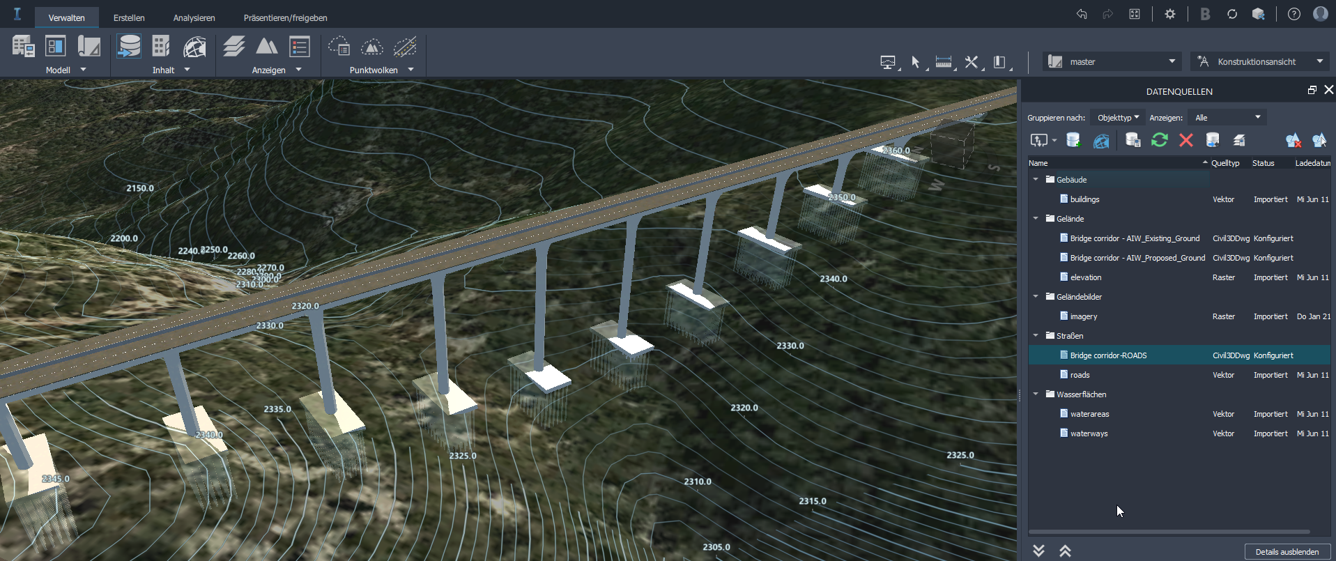

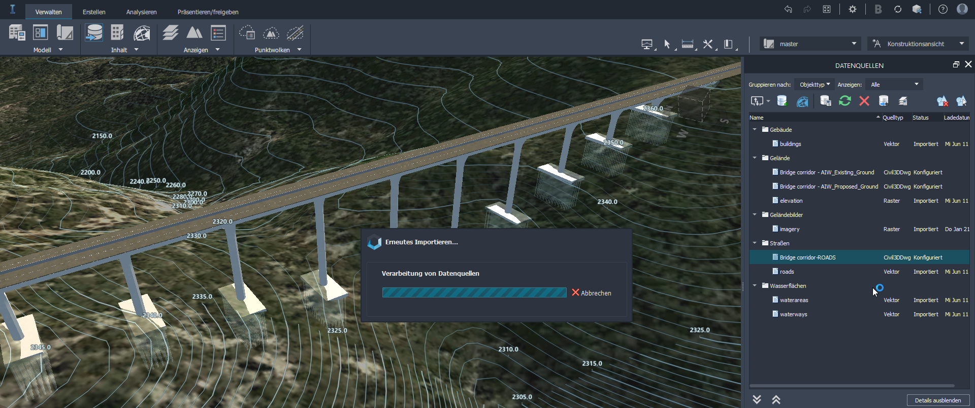

  8. Nach einigen Positionsveränderungen an der 3D-Profilkörperhöhe in Civil 3D sendet der Straßenplaner den Entwurf von Civil 3D zurück an InfraWorks. Aktualisierungen aus dem geänderten Civil 3D-Straßenmodell werden mithilfe des Befehls Erneut importieren in InfraWorks auf das InfraWorks-Straßenmodell angewendet.
    CSW-Demo 8
  9. Das Brückenplanungsteam hat jetzt das aktualisierte Straßenmodell aus Civil 3D erhalten, das Aktualisierungen des Straßen-3D-Profilkörpers enthält. Nun entscheidet es, das InfraWorks-Straßenmodell neu zu konfigurieren, um 3D-Profilkörper-Geometrie aus Civil 3D zu verwenden. (Die Komponentenstraßengeometrie wird in InfraWorks mit dieser Option schreibgeschützt, sodass eine genauere horizontale und vertikale Geometrie aus Civil 3D in InfraWorks zum Platzieren von Brücken und Schächten/Bauwerken verwendet werden kann.)
    CSW-Demo 9
  10. Nach der Arbeit in InfraWorks verwendet das Brückenplanungsteam den Befehl Tiefbaustrukturen publizieren Zeichen Vorhandenes aktualisieren in InfraWorks, um die verknüpften Tiefbaustrukturdaten in Civil 3D und Revit zu aktualisieren.

  1. Nach der Rückkehr zu Civil 3D wird eine Benachrichtigung angezeigt, dass der InfraWorks-Datensatz geändert wurde und neu geladen werden muss. Durch einfaches Neuladen des InfraWorks-Datensatzes in Civil 3D wird das Civil 3D-Straßenmodell dynamisch aktualisiert und übernimmt Änderungen an der Straßenhöhe zusammen mit dem Brückenmodell.
CSW-Demo 11

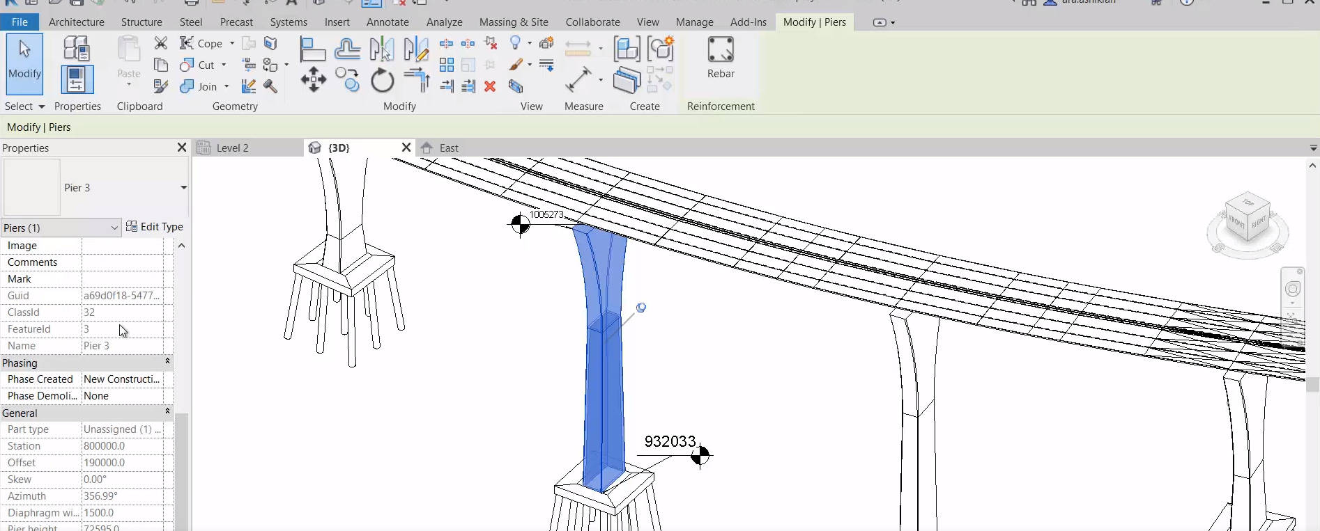

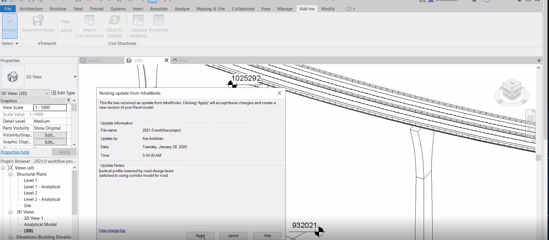

  2. Beim Öffnen von Revit sehen wir, dass die letzte Verwendung des Befehls Tiefbaustrukturen publizieren in InfraWorks auch ausgelöst hat, dass Revit die Änderungen am Tiefbaustruktur-Datensatz erkennt. Durch das Anwenden der Änderungen wird das Brückenmodell in Revit dynamisch mit den neuesten Änderungen aus InfraWorks aktualisiert.
CSW-Demo 12
  1. Sie können feststellen, dass die Brückenattribute für ausgewählte Komponenten in den Revit-Eigenschaften den Attributen für diese Brücke in Civil 3D und InfraWorks entsprechen.

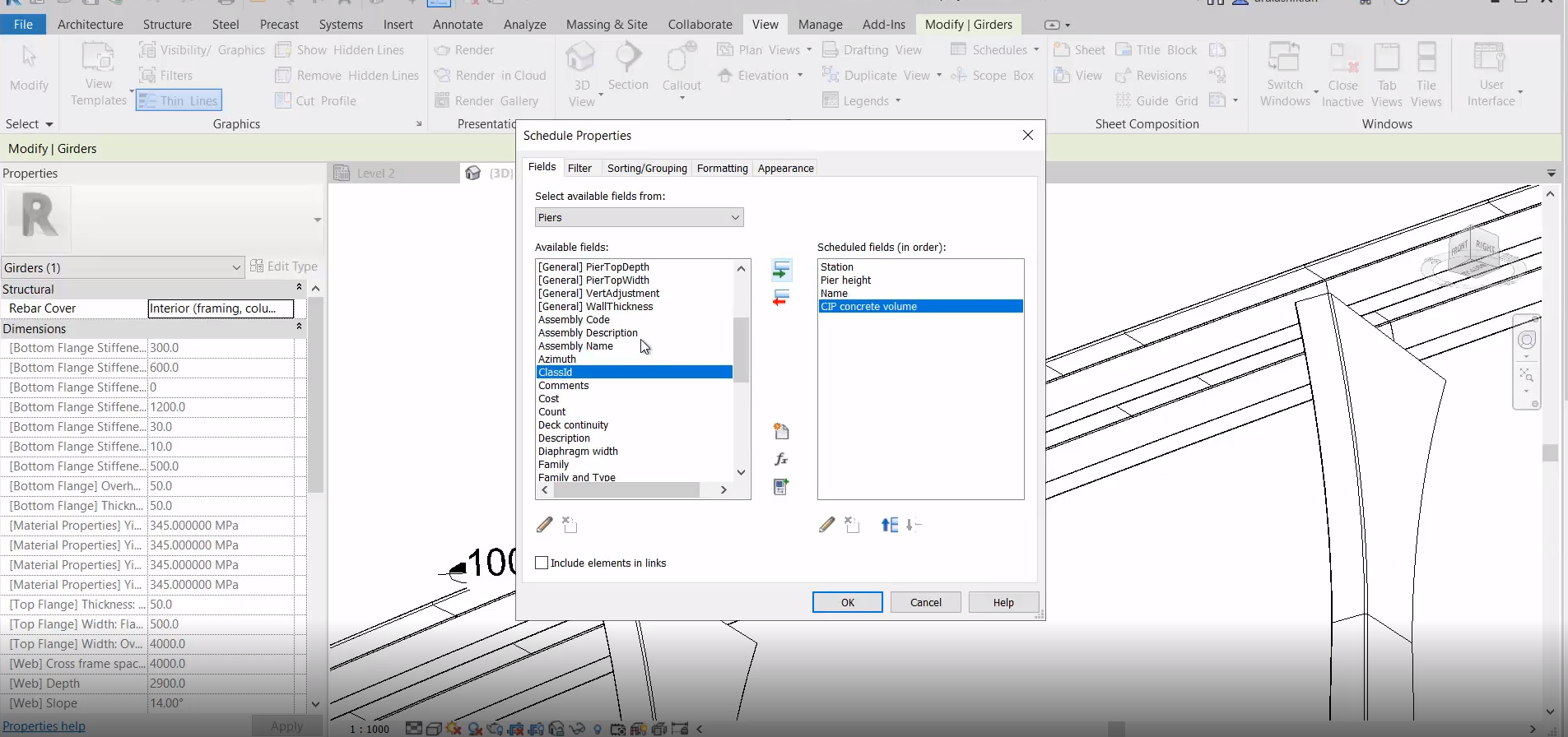

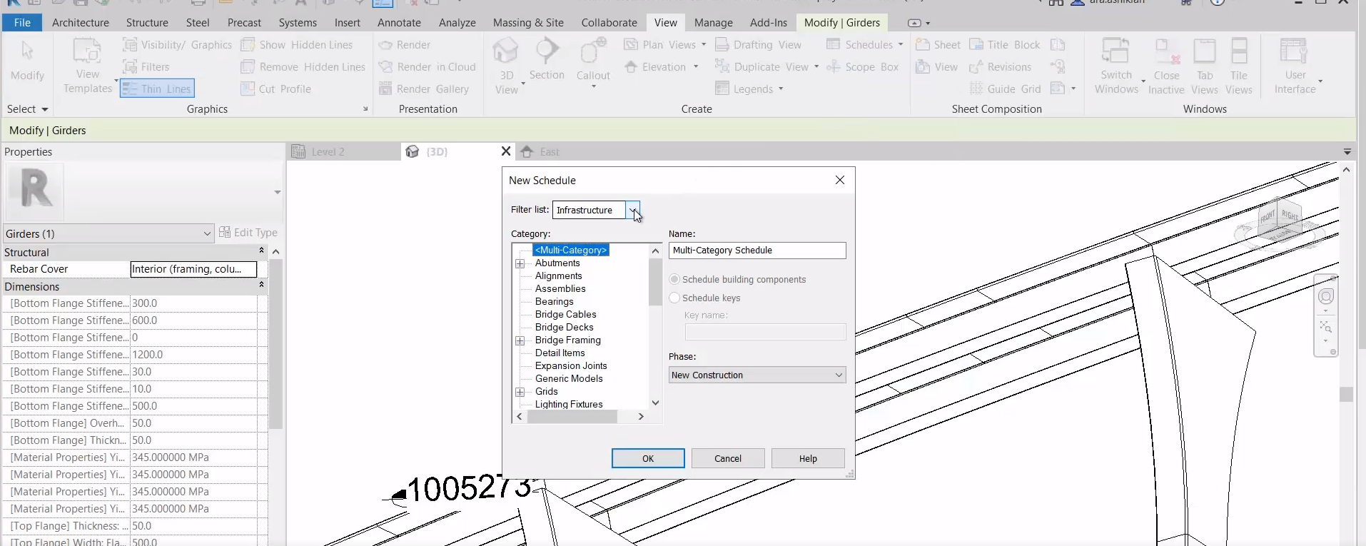

  1. Jetzt haben die Brückenplaner also die neuesten Aktualisierungen der Brücke in ihrer Revit-Instanz vorliegen und können die Verbesserungen in Revit nutzen, die wir für die bessere Unterstützung von Tiefbaustrukturen hinzugefügt haben. Wir haben beispielsweise einen neuen Filter für die Disziplin Infrastruktur zu Revit hinzugefügt.
CSW-Demo 14
  1. Außerdem haben wir 26 neue Modellkategorien und 20 neue Beschriftungskategorien für Infrastruktur hinzugefügt.
