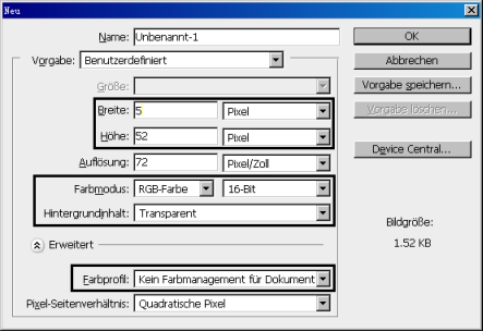

  3. Legen Sie im Fenster New folgende Optionen fest, und klicken Sie auf OK.
    • Breite: wie erforderlich
    • Höhe: wie erforderlich
    • Farbmodus: RGB-Farbe - 16-Bit
    • Hintergrundinhalt: Transparent
      (Erstellt einen Alpha-Kanal für das Bild.)
    • Erweitert > Farbprofil: Kein Farbmanagement für Dokument
      (Stellt sicher, dass die Datei nicht mit einem vorhandenen Farbprofil getaggt ist.)
    Im Arbeitsbereich wird ein neues, leeres Bild angezeigt. Ein karierter Hintergrund auf der Leinwand gibt an, dass der Alpha-Kanal präsent ist.
