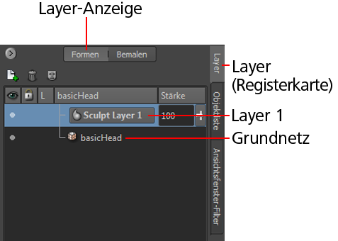

Geformte Details können Sie in einem oder mehreren Formen-Layern speichern. Formen-Layer speichern Änderungen am Netz und ermöglichen das Erstellen und Bearbeiten von geformten Elementen, die Aufrechterhaltung der Trennung von Änderungen und das Verschmelzen geformter Details zwischen verschiedenen Layern. Zum Anzeigen und Verwalten von Layern verwenden Sie das Fenster Layer.
So formen Sie mit Layern
Ein neuer Layer mit der Bezeichnung Formen-Layer 1 wird erstellt und zum aktiven Layer. Mudbox speichert alle Informationen zu allen Formen-Vorgängen, die Sie auf diesem Layer durchführen, bis Sie einen anderen Layer auswählen oder die Unterteilungsebenen ändern.

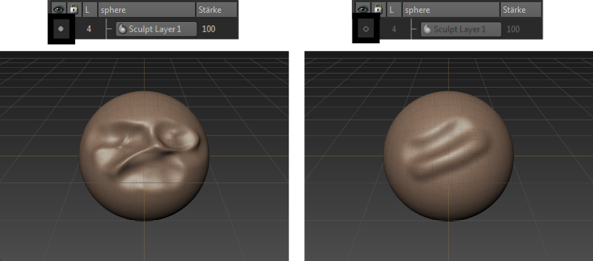

). Die am Formen-Layer 1 geformten Details verschwinden, wenn der Layer nicht sichtbar ist.
Sie können die Einstellung Stärke (neben dem Layernamen) für den gesamten Formen-Layer so verringern, dass die Formung ohne Datenverlust (vorübergehend) ausgeblendet wird. Der Wert Stärke funktioniert auch als Multiplikator; Sie können die geformten Informationen auf dem Layer durch die Eingabe von Werten über 100 oder negativen Werten entweder verstärken oder umkehren.

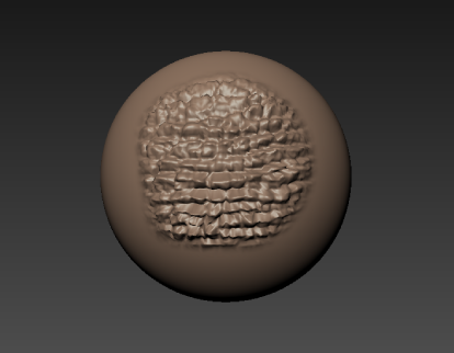

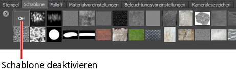

In den folgenden Schritten werden Sie eine neue Kugel für die Arbeit mit Schablonen erstellen.
In der 3D-Ansicht wird eine neue polygonale Kugel angezeigt.

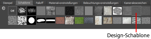

Einige Schablonen haben kaum Auswirkung, wenn das Modell nicht entsprechend stark unterteilt ist.

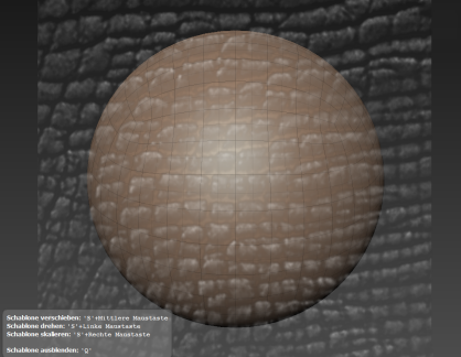

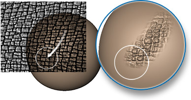

Das Schablonenbild erscheint in der Mitte der 3D-Ansicht.
Verwenden Sie die folgenden Kurzbefehle, wenn Sie die Position der Schablone in der 3D-Ansicht ändern müssen:
Zweck |
(Windows und Linux) |
(Mac OS X) |
| Drehen einer Schablone | S + Ziehen | S + Ziehen |
| Verschieben der Schablone | S + Mittlere Maustaste-Ziehen | S + Mittlere Maustaste-Ziehen |
| Skalieren einer Schablone | S + Rechte Maustaste-Ziehen | S + Rechte Maustaste-Ziehen |
Die Schablone wird während der Mausbewegung ausgeblendet, damit Sie den betroffenen Bereich auf dem Modell sehen können.
